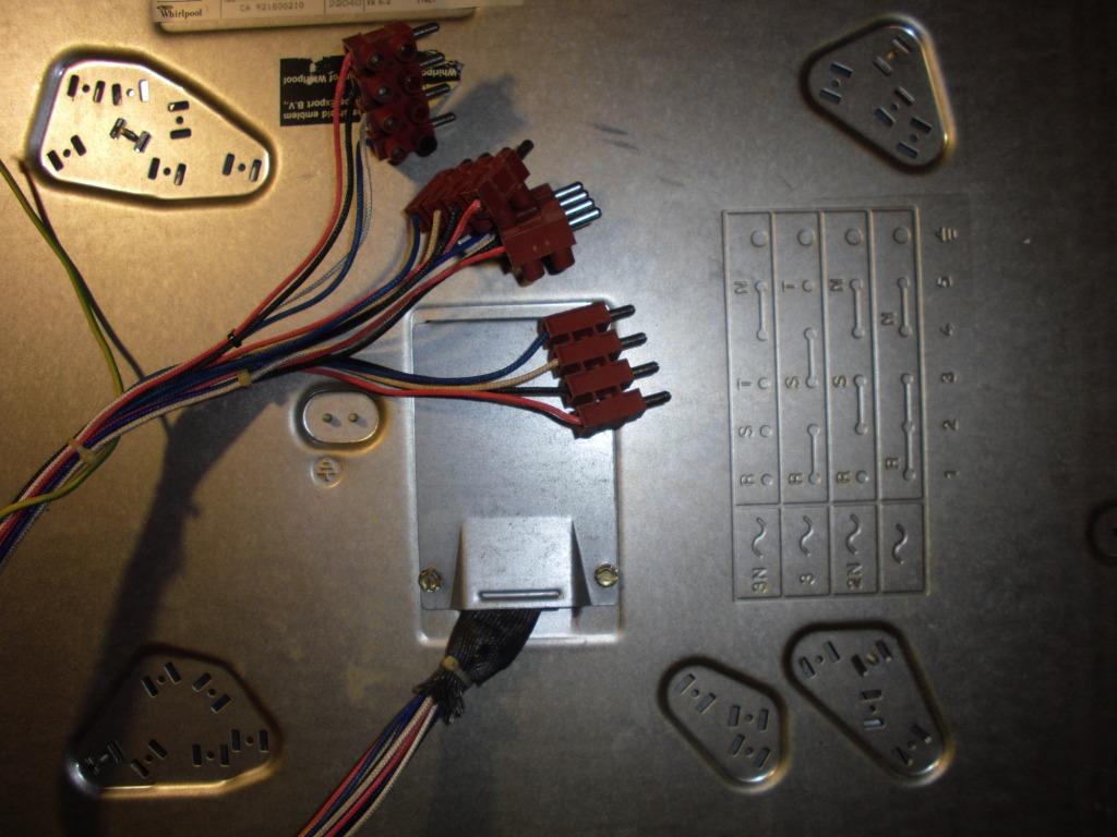

Попал в руки даный зверь. Без блока управления. Только с выходами из греющих элементов.
Решил что для подогрева молока котятам сойдет. Но....
Никогда в жизни с ними не стыкался. Брожения по Нету схемы блока управления не принесли.
Помогите с схемой блока управления, или подскажите как ее подключить попроще, что бы работала.
( сей девайс приволокли с Германии в таком виде)

А что за выдавленная гравировка интересная? :)))

Как по мне , то что то напоминает комутацию в обычных електроплитах.
Но тут.... я без понятия. Я в жизни не видел схем управления этими девайсами

берешь омметр и звонишь отводы ... потом ставишь "галетник" и коммутируешь что и как нужно - собакам, котятам, лапшу на уши - все на разных делениях! :))

И странная надпись "Made in Italia" :)))

Поверхность стеклокерамика. Там разве обычные нагреватели.

Под стеклокерамикой стоят либо спиральные (старые), либо ленточные (новые), либо галогеновые (совсем новые) нагревательные элементы. Регулировка температуры, насколько я понял разбирая свою плиту Кайзер, происходит в самой "крутилке". Там стоит что-то типа биметаллического регулятора. Все конфорки работают в импульсном режиме (вкл-выкл).
