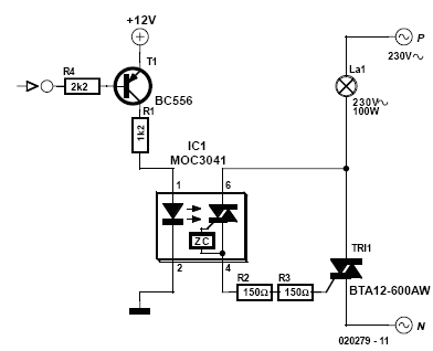

В блоке вылетели пзушки!
Нашел схему как его восстановить на мк PIC
У меня вопрос по схеме!
Какое там питание приходит на КРЕНку ??? Если на вход идет фаза а на замлю я непойму что..
Или фаза используется в качестве земли...
Разьясните как там работает питание .... :?

красным цветом на схеме покозано силовое питание
зелёным низковольтное питание микросхем но оно гальванически связанно с силовим(для управления симисторами так как отсутствуют оптопары)
синим показан обший провод низковольтного питанич (с силовым не связан )
в схему можно добавить оптопары например MOC3041 тогда можно полностью отвезаться от силового питания
схема пиложенна
будут вопросы пишите с удовольствием отвечу!!!
Комментарий к файлу: схема подключения оптопары
