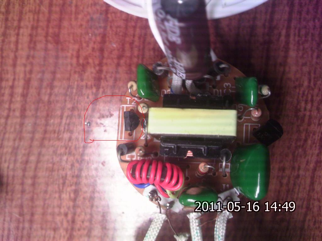

ПОсоветуйте что может быть с 2 лампами энергосберегающими
у них перегорели 2 резистора на 20 Ом поменял и ничего не горить
сопротивление нити накала 4-5 Ом???
контакты запаяны!!
Лампы фирмы GROUND 20W спиральная.

повнимательнее с кондёрами транзюки редко вылетают они есличё звонятся легко а резисторы вроде по четыре вылетают короче всё там прозванивается кроме позистора такой хреновинки на диод похожей
Позистор тоже прозванивается -около 10 Ом . И он на диод нэ похож , скорее на таблэтку :shock: . На диод похож динистор.

2011-05-16-166.jpg [159.14 KiB]
2011-05-16-165.jpg [150.73 KiB]

А лампочка накаливания на фото 2 играет роль токоограничителя , т.е. почти то-же. А чего нет ? Вместо позистора лампа , динистор тоже есть на первом фото слева от дросселя.

Это не лампочка накаливания, а предохранитель. Его тоже надо проверить... . :)
предохранитель звониться :?

Сообщений: 90
и транзюки звоняться!
а разве транзюки так должны как на плате или наобород???????????????????????
