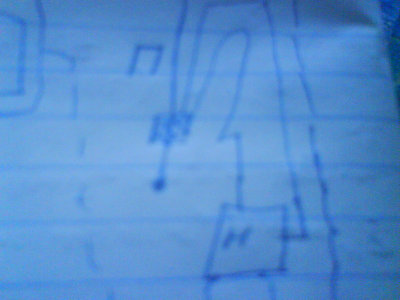

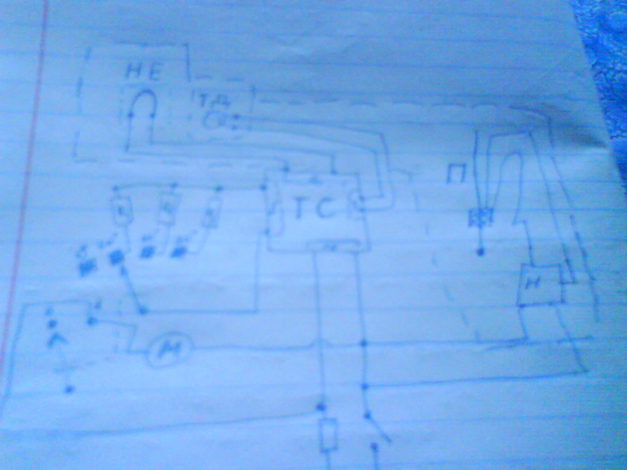

привет форумчанам :)
Есть стиралка zerowat :)
она почти не стирает работает только одна програма :))
и я решил попробовать сделать сам електронику :shock: :shock: :shock:
посмотрите схемки(токо не бросайте помидорами я фоткал талефоном и за мой почерк тоже :) )
может посоветуете что небуть
:cry: :cry:
пожалуйста :)
схема.JPG [168.97 KiB]
нагревательный елемент и термо датчик.JPG [180.35 KiB]
насос из поплавком.JPG [163.18 KiB]
блок управления.JPG [170.44 KiB]
термостат.JPG [173.23 KiB]
Удачи. http://www.elremont.ru/stirm/st_eng/steng_rem32.php (схема и алгоритм см. ссылки)

Напрасно иронизируем, уважаемые. Идея, в общем, весьма здравая. У самого стоит подаренная стиралка с неработающим контроллером.
Что самое гадкое, так это то, что цена данного модуля превышает все разумные пределы. Дороже только платы материнок для ноутбуков наверное. Но там хоть понятно за что деньги берутся, а вот модули стиральных машинок - непонятно. Основное препятствие - это эксклюзивный контроллер который применяется в таких системах и который нигде нельзя достать отдельно. Все остальное это просто примитивная силовая обвязка. Ее можно оставить на месте. Контроллер штатный удалить и заменить его мегой или пиком на отдельной плате. С нее по проводка кинуть сигналы управления на штатные силовые цепи. Ну и написать программу под все это дело. Алгоритм там не бог весть какой сложный. Лично мне 100 лет не нужны 59 программ стирки и прочей лабуды. Достаточно вполне 5. В общем этакая трепанация мозгов. Зато, если это сделать, то можно будет любую стиралку поднять, т.к. ремонт практически любой механики (кроме двигателя) стоит копейки в общем-то по запчастям. Нужно только время и желание. Не преодолимых трудностей там нет принципе. Система палка веревка. Стирала она и в африке стиралка, если производитель из нее космический аппарат не пытается сделать.
А кто иронизирует?
Это реальные функции которые должен поддерживать контроллер для стиралки.
+ куча программ для стирки и отжима.
Контроллер также определяет кол-во загруженного белья по впитанной им воде.
И раскладывает его перед отжимом определяя тем самым максимально допустимые обороты барабана во время отжима - мониторит биения датчика оборотов движка.
Если бельё не разложилось контроллер вообще его не отжимает выдавая ошибку.
Ну так а в чём проблема то?
Начинайте делать.
Напишите алгоритм работы, изучите сигналы которые дают датчики стиралки, сделайте плату с контроллером и необходимой логикой.
Или просто замените родной нерабочий на любой ваш сохраняя родную плату.
Никто же не препятствует.
