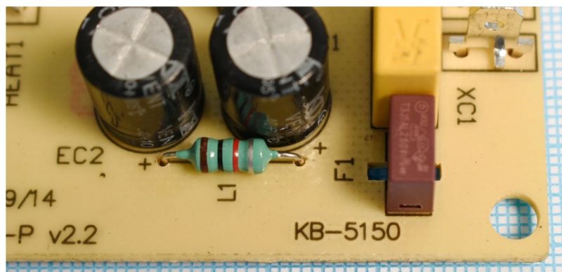

Доброго времени суток!, Нужна помощь в индификации контролера шим U1 на плате питания для гриля Reoka RKG-D201
https://img.radiokot.ru/files/97285/med ... plu0g7.jpg
https://img.radiokot.ru/files/97285/med ... plzmez.jpg
https://img.radiokot.ru/files/97285/med ... plqvs8.jpg
был в продаже данный модуль в DNS, Плата (Power) для гриля Reoka RKG-D201 [1PG200G003YS], к сожалению найти больше не где не смог

А что случилось, пробит?
 Заголовок сообщения: Re: Нужна помощь, определить шим
СообщениеДобавлено: Пт мар 20, 2026 21:27:29
Зарегистрирован: Вс май 04, 2014 12:21:30
Сообщений: 3
Да, пробит, сорвало крышу у шим, плюс немного погорела обвязка, фото взял с сайта DNS, точно такой же модуль, т.к. лучше видно наименование деталей обвязки шим

Тут не про помощь.
Это очередная попытка паразитирования.
Со своей мутной фотки, где якобы "лучше" видно, срисуй схему и
вперед по китайским сайтам производителей.
Взорванный ШИМ обеспечивал питание схемы.
Но тут возникает вопросик. Сколько вольт он выдавал?
Если это питание обеспечит другой источник то гриль не заметит.

Основное напряжение можно определить по релюшкам, а питание логики думаю формирует микросхема U2 наверняка вольт 5 или 3,3. ТСу виднее, ведь плата у него на руках.
