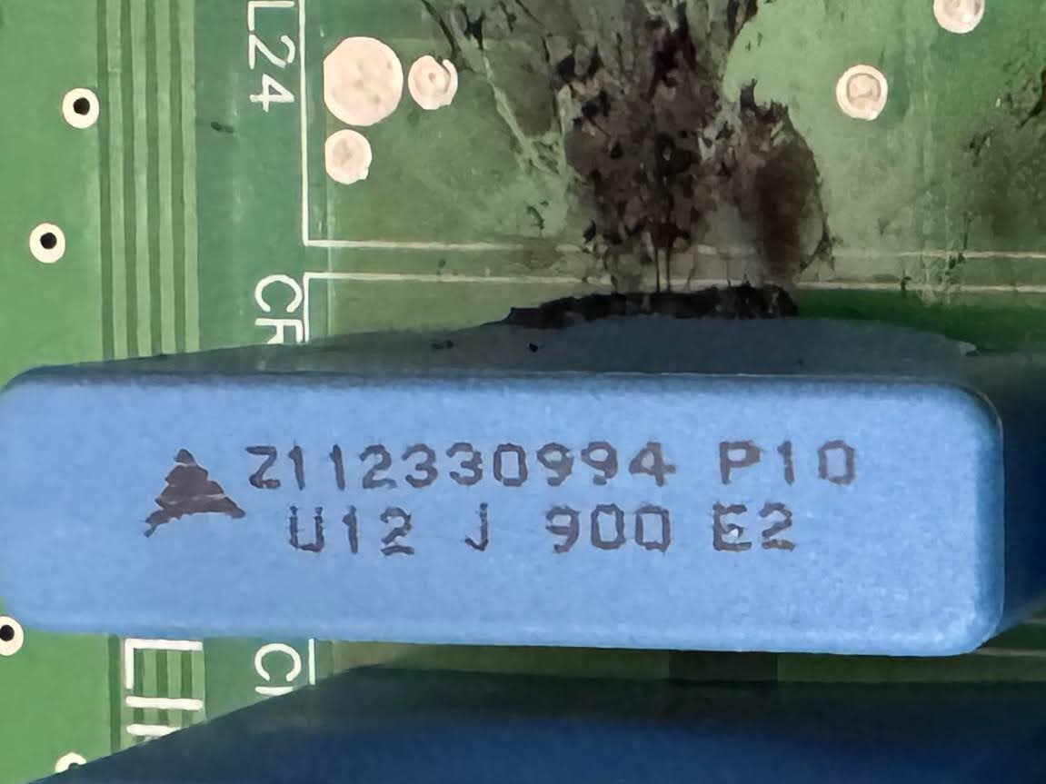

Всем привет! Сгорело 2 кондея в варочной панели Сименс EH675MB17E.
Вот на такой плате:
L_STB_VECTOR Electronic Board
SW: PROG_L_STB_VECTOR_VA10_10/hex
FCT:07/11/12 CM/N:9000633967
WKK K00YTB
9000747363
Маркировка на конденсаторах
Z112330994 P10
U12 J 900 E2
Вопрос такой: что купить взамен сгоревших кондеров? Их там 6 штук. Все менять? (СГОРЕЛО 2)
И что еще проверить на этой плате до обратной сборки?
Выпаять и припаять смогу сам, мультиметром потыкаю, но в принципе в этой теме слабо понимаю. Чисто на логическом уровне, практики нет. Хотя в школе получали профессию радиомонтажника 40 лет назад))
Заранее спасибо за помощь!

120 нанофарад (0,12 мкФ) 5% 900V....что-то такое полипропиленовое и искать, можно суммой ёмкостей и не меньшим напряжением (1600)...(Р10 - размер между выводами, возможно)
чем больше штук на ту же ёмкость, тем надёжнее....практика у вас показала, что заложенное кол-во малО !!!...

12 лет работала как часы, наверное ее время пришло...
Пошел искать по параметрам.
6 штук на конфорку ll, вот думаю, все менять, или только те, которые рванули...
Смотрю на плату, кроме 2-х отмеченных красными галочками лопнувших кондеров - остальное все в идеале...на вид...
Они там все беременные.

Думаю их все менять, на обоих конфорках. Отработали они своё.
