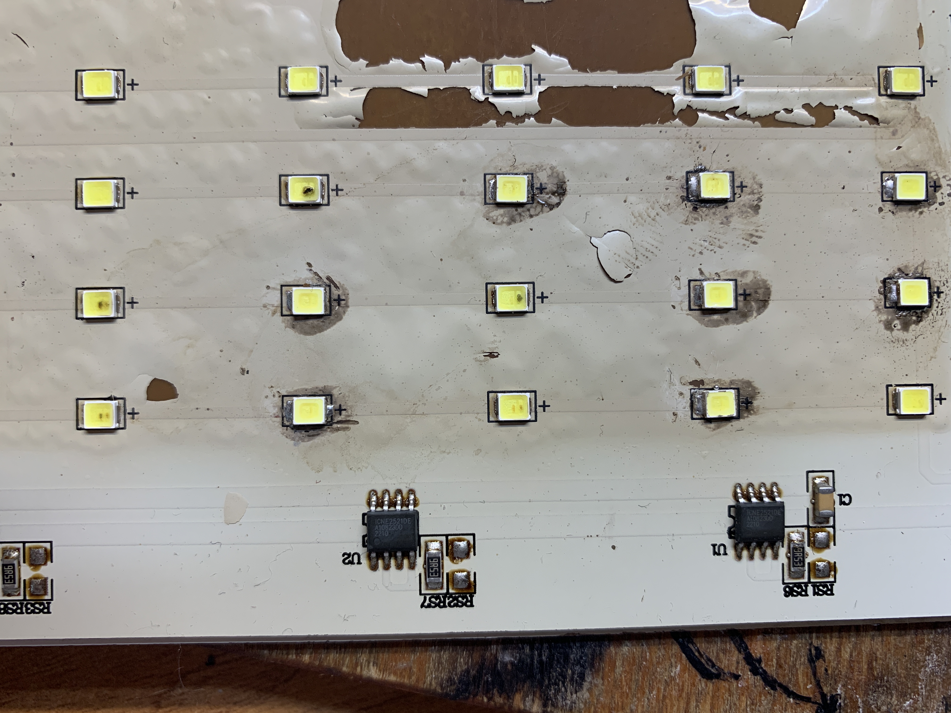

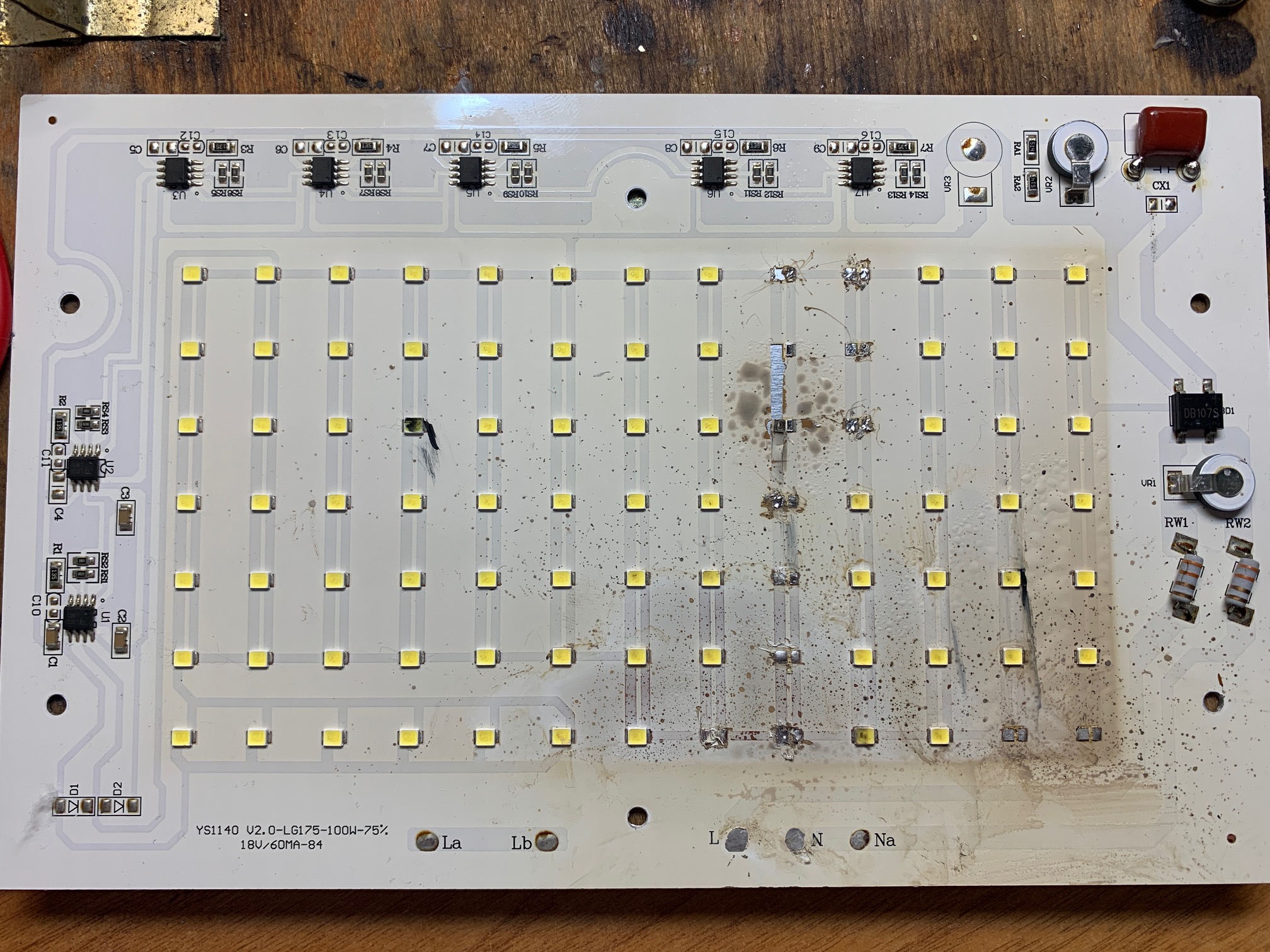

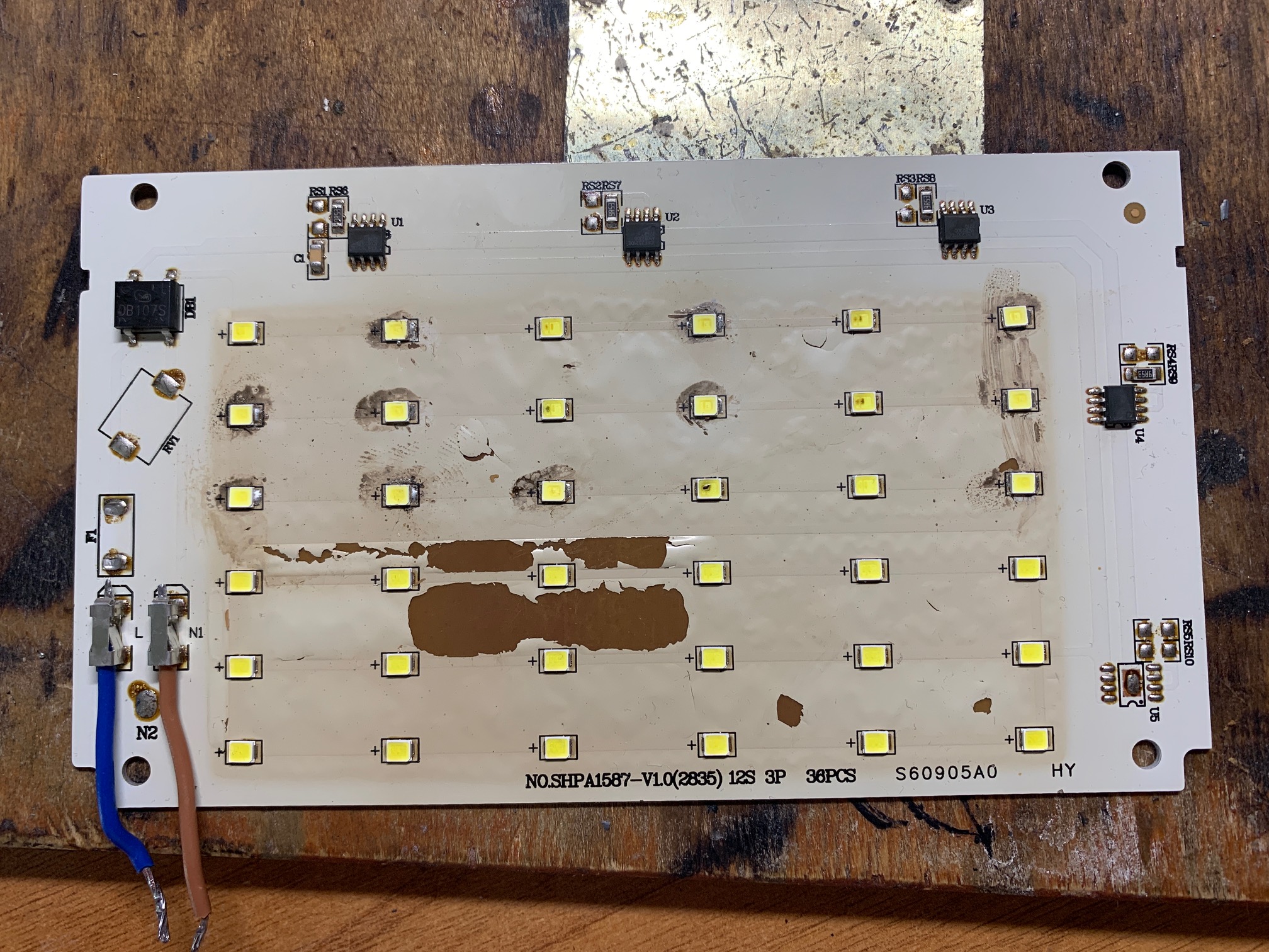

Добрый день, интересует помощь в решении следующей проблемы.
Имеются прожекторы фирмы IEK от 50 – 100 Вт (по факту меньше, ватность указана с коробки).

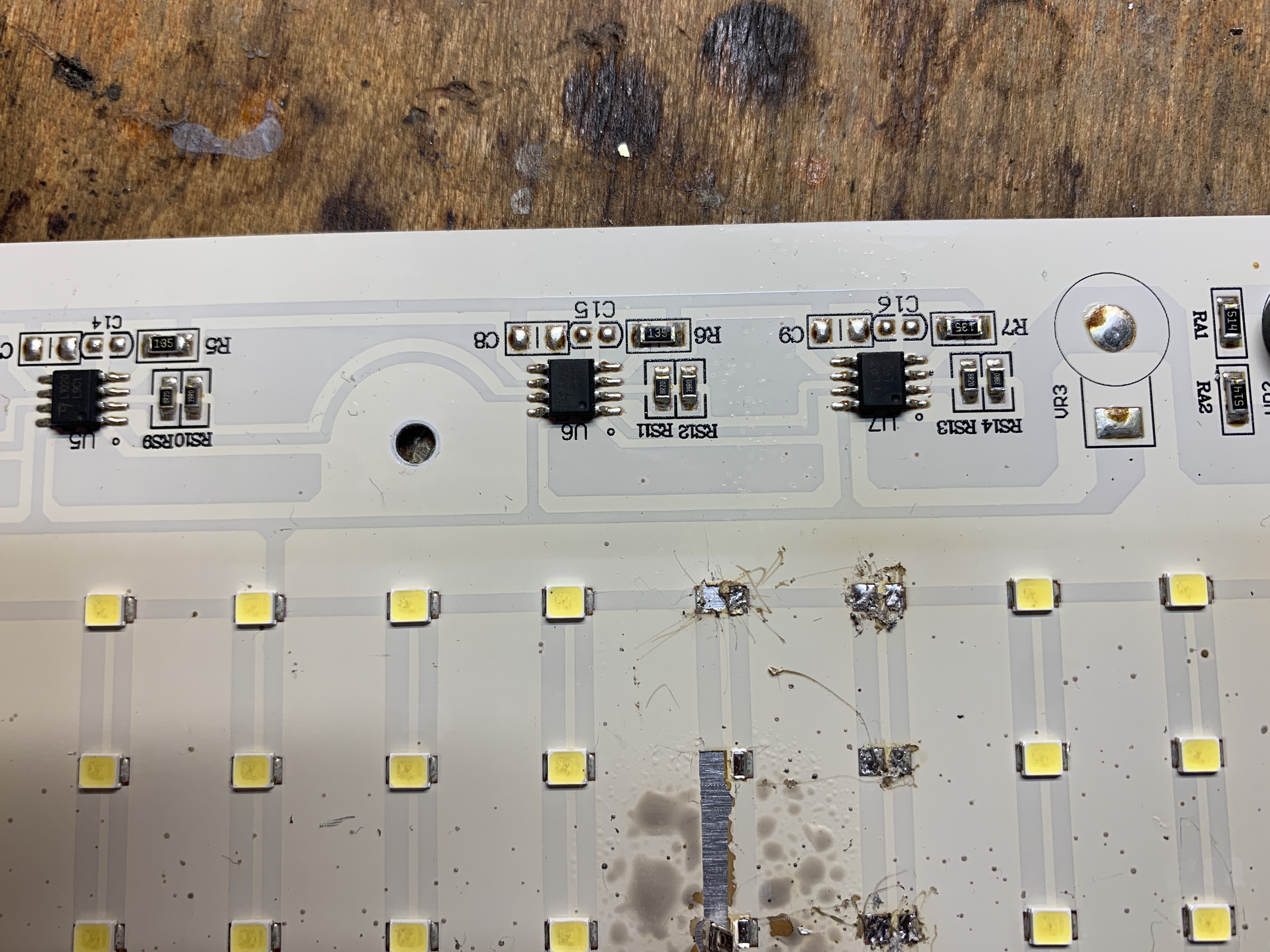

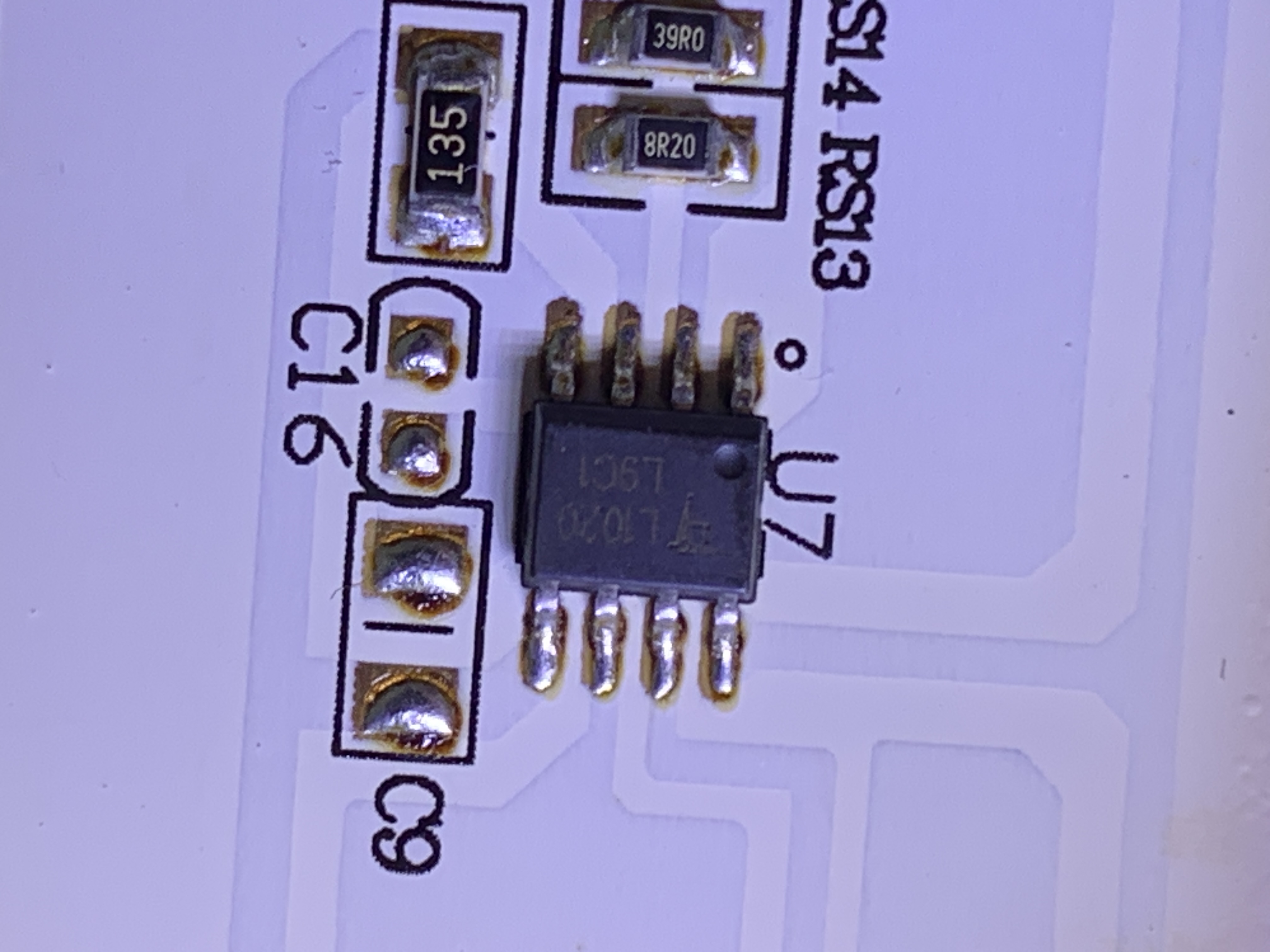

1. После замены выгоревших светодиодов прожектор включается но начинает моргать, потыкав в мультиметром в плату сделал выводы что, резистор стоящий на входе рабочий, диодный мост тоже рабочий, резисторы стоящие у стабилизатора напряжения тоже имеют одинаковое сопротивление.
Думаю что вышел из строя стабилизатор напряжения, стоит icne2521de на 50-70 на 100 Вт стоит контроллер без названия , как его проверить (можно ли его проверить на плате или его нужно выпаивать, погуглив я ничего не нашел )? если нельзя проверит чем заменить ? или выкинуть и не стоит тратить время ?
Какие элементы платы могут еще приводить к морганию светодиодов ?
2. При замене светодиодов выгорает или вспучивается белая окраска на плате, как то этого можно избежать ? греть меньше не получается, паяю на термоплощадке.
3. Также прошу провести ликбез, что за таблетка на большой плате в левом нижнем углу, обозначений не имеет.
Заранее благодарен за полученные ответы.
Греть плату градусов до 120 и феном непосредственно сами светодиоды снимать и впаивать.
Сами светодиоды, они подгорели, но пытаются работать, менять нужно все.
Вы сами то своё фото видели? Нужно выкладывать читабельное фото, дабы можно было рассмотреть элементы, хотя бы такого качества, как фото ниже, фото кликабельно, делал обычным смартфоном, найдите как говорится 10 отличий:
Мне помнится отдали на опыты несколько подобных прожекторов с одной организации, пытался их реанимировать, дело неблагодарное, где то в гараже валяются платы, если не выкинул, посмотрю что за "таблетка" на плате стоит.

защитные варисторы по входу сети и выходу моста....
после замены светодиодов у стабилизаторов тока надо выкусить один резистор, чтобы уменьшить мощность раза в 2 (или заменить на в 2 раза больший номинал)....
