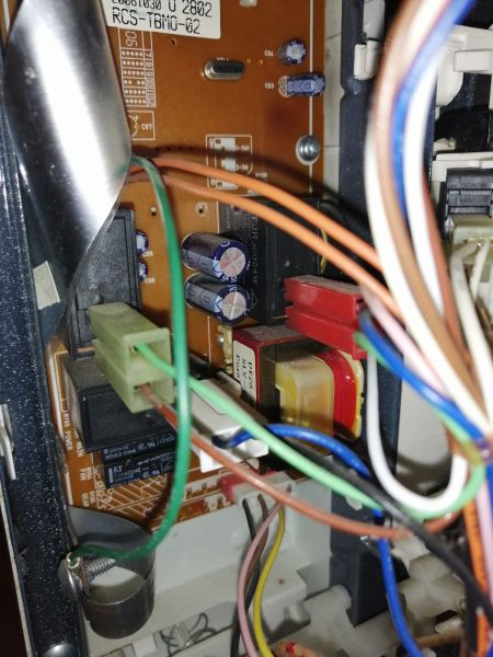

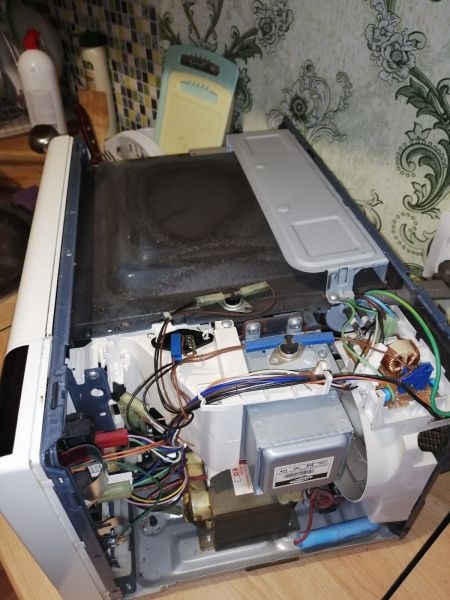

Печь PG 832R , пока снята верхняя крышка корпуса работает без проблем , на всех режимах . Только ставишь крышку , после запуска контроллер либо зависает , либо перегружается :dont_know: .
Всё проверено многократно , других вариантов нет . С крышкой железно не работает, без - железно работает !
Блок питания трансформаторный , кондёры две штуки , не дутые ( я понимаю что это не говорит об их здоровье ...но ... это самсунг и два кондёра не могут сдохнуть за 5 лет )
Что может быть с ней не так ?

Есть подозрение на то , что от магнетрона идут наводки в блок питания микроконтроллера ...
Добавлено after 1 minute 23 seconds:
Без крышки они уходят в "космос" , а при ней в МК ..
Добавлено after 5 minutes 10 seconds:
Один вариант , снимать плату МК и менять все кондёры .

Если крышку просто накинуть, то работает , если болты закрутить то не работает- вы уж определитесь .Возможно мех напряжение от корпуса передается плате а там трещина или плохой контакт .Закрученный болт что то коротит. Разговор был про конденсаторы - те что в магнетроне в жестяной коробочки - без них вч помехи выходят по проводам накала и наводят эдс на схеме контролера .

Тогда проверяй всю экранировку внутри печки. Колпачок на магнетроне, кожухи, слюду в окошке ( хотя на самсунгах там скорее всего пластмасса).
Были слухи, то на некоторых самсунгах плата контроллера имет защиту от СВЧ излучения вне камеры.
А при не привинченной кожухе излучение уходит наружу.

Вчера закрутил все болты , воду грел в стакане - всё работало. Сегодня продолжил , начала выёживаться... Открутил два болта с правой стенки ( где магнетрон и вся электроника ) - заработала . Может священника заказать , чё бы побрызгал святой водой ?

У меня был такой глюк с микроволновкой. Иногда по какой-то причине переставала греть. Все компоненты исправны. Оказалось, что пропадает контакт в обжатых на проводах клеммах. Именно в месте обжима. После пропайки, особенно силовых проводов, все заработало. Попробуйте, вдруг поможет? Я пропаивал все обжатые разъемы, даже на концевиках, лампочке и моторе, чтобы не сомневаться.
Как вариант, попробуйте распушить жгут, который идет по верху, попробуйте подергать или простукать разъемы на ходу.
