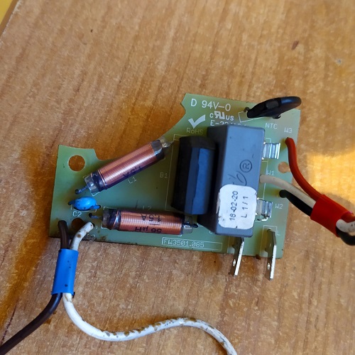

Здравствуйте, котофяне!
Сгорел предохранитель в электрической части мясорубки Бош. Я его заменил, он сгорел снова. Значит, что-то ему не нравится. :))
Подозреваю, что в процессе эксплуатации грязь проникла везде, и от нее коротнуло между проводами, идущими на двигатель (белый, черный, указано стрелкой). Протер, включил без корпуса уже с третьим предом - работал мотор минут 10 без проблем.
От термистора откололся кусочек его корпуса, двигатель работал. Видимо, начинка термистора не пострадала - термистор в процессе работы нагрелся, рука еле терпела. Но заменить его нужно. На корпусе увидел только несколько знаков - NTC и 20.

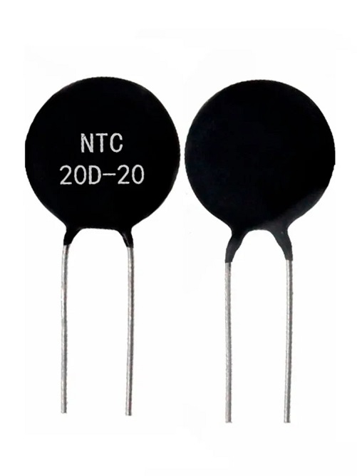

Прошу помочь с выбором - какой это термистор, и что вместо него можно поставить, если такой не найду? На Озоне есть с обозначением NTC 20D-20. Это такой или нет?
Если представляет интерес: статор двигателя - магниты, ротор прозвонил - все обмотки +/- одинакового сопротивления.
Спасибо.

Вероятно, 20 Ом и есть. Стоит измерить.

Очень разные размеры. И при замерах у "родного" сопротивление 0, 370 кОм, у пришедшего - 24 Ом.
Номинала 370 Ом не нашел в сети. Может, кто что подскажет, где искать?
Мясорубка Бош, производство Польша. Или у них там свои номиналы?

Osteon, Родной термистор вышел из строя.Зачем ты его измеряешь?Это NTC-термистор на 20Ом.Его задача,ограничить пусковой ток.При нагреве,его сопротивление уменьшается.
20D20-20Ом/5А.Естественно нужно менять на термистор не с меньшим током чем родной.По диаметру корпуса ещё можно сорентироваться,если маркировки нет.
