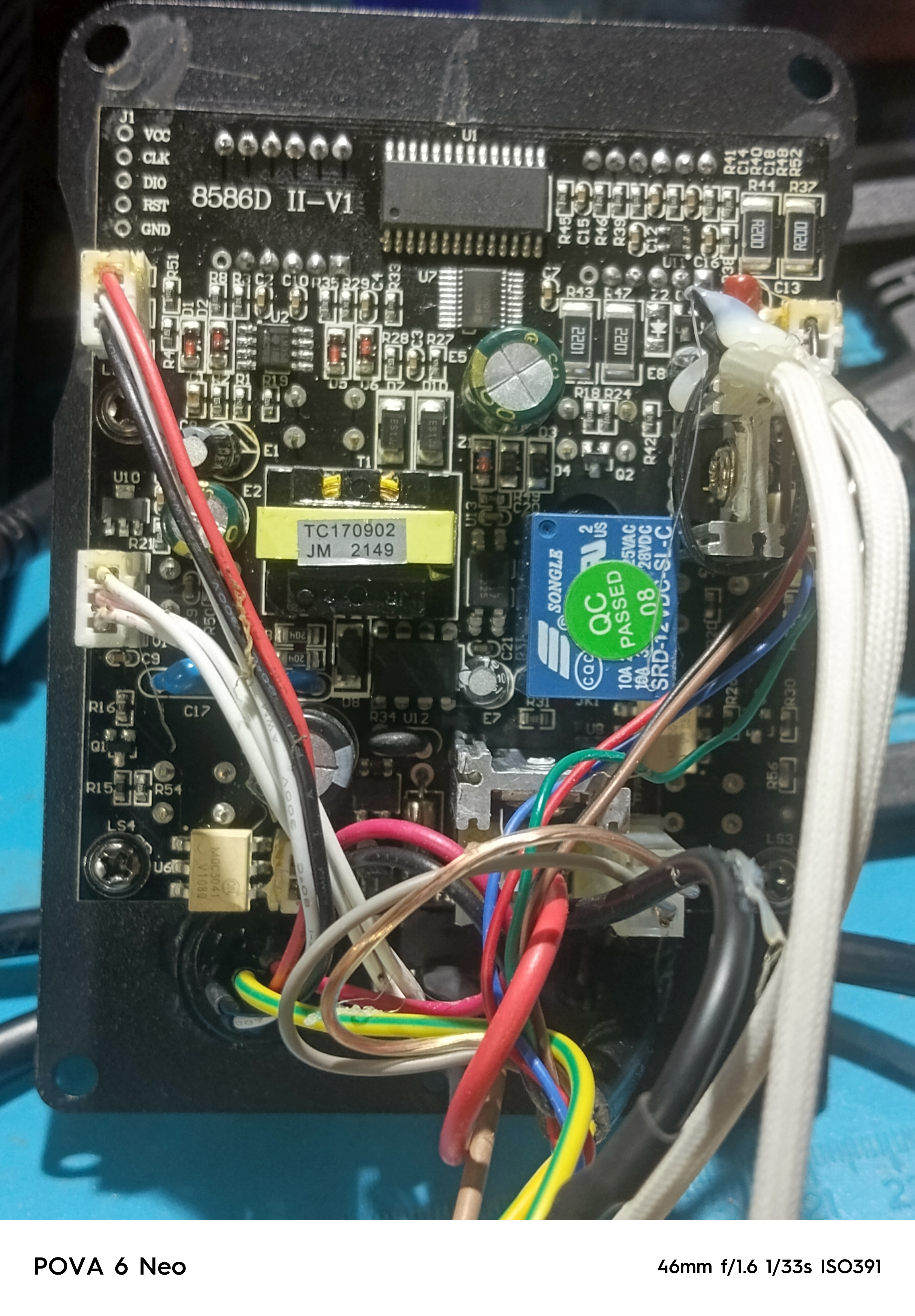

С термопарой или резистором не прверял.В новом была переполюсовка,по ходу в станции нет защиты,коректировку температуры попытался сделать. Сейчас 000 и в конце точка. Включаю-загорается 360 и потом 000 не набирает температуру. Есть дорожки для перепрошивки,просто не перепрошивал не разу и программатора нет,ищу инфу как скинуть к заводским возможно поможет. Дальше пойду по минусовой и плюсовой дорожки.Без паяльника сложно,придеться феном поработать,благо паяльная паста есть. Хотелось бы знать на что обратить внимание? В микросхемах вообще никак

.Новый той же фирмы 917GC. Не проверил распиновку-там красный провод оказался "-"Брал в запас год назад,спор открывать бесполезно. Нашел пробитый симмистор ВТА12-800. Начал менять феном(фен работал).За паяльником к соседу не пошел(люблю работать своим инструментом). Выпаял,проверил-показывает сопротивление.Начал впаявать,бахнул другой симмистор. Собрал,выписал паяльную станцию.Прийдет буду разбираться дальше. Результат-проверяйте даже у новых инструментов распиновку. Как-то так!

не могу найти схему silverflo 8586D II на плате написано "8586D II V1" Подскажите где покопать

дык я поставил старый,которым работал(он рабочий-гайка пластмассовая треснула,не понравилось что на изоленте-вот и залез,чему не очень рад)результат тот же-до 67 греется и все. Заменил симмистр ВТА12-800. Стал нагреваться до 137,ну и потом бахнул фен и все на этом закончил.

Не могу найти схему,пошел бы от паяльника возможно наткнулся на неисправность

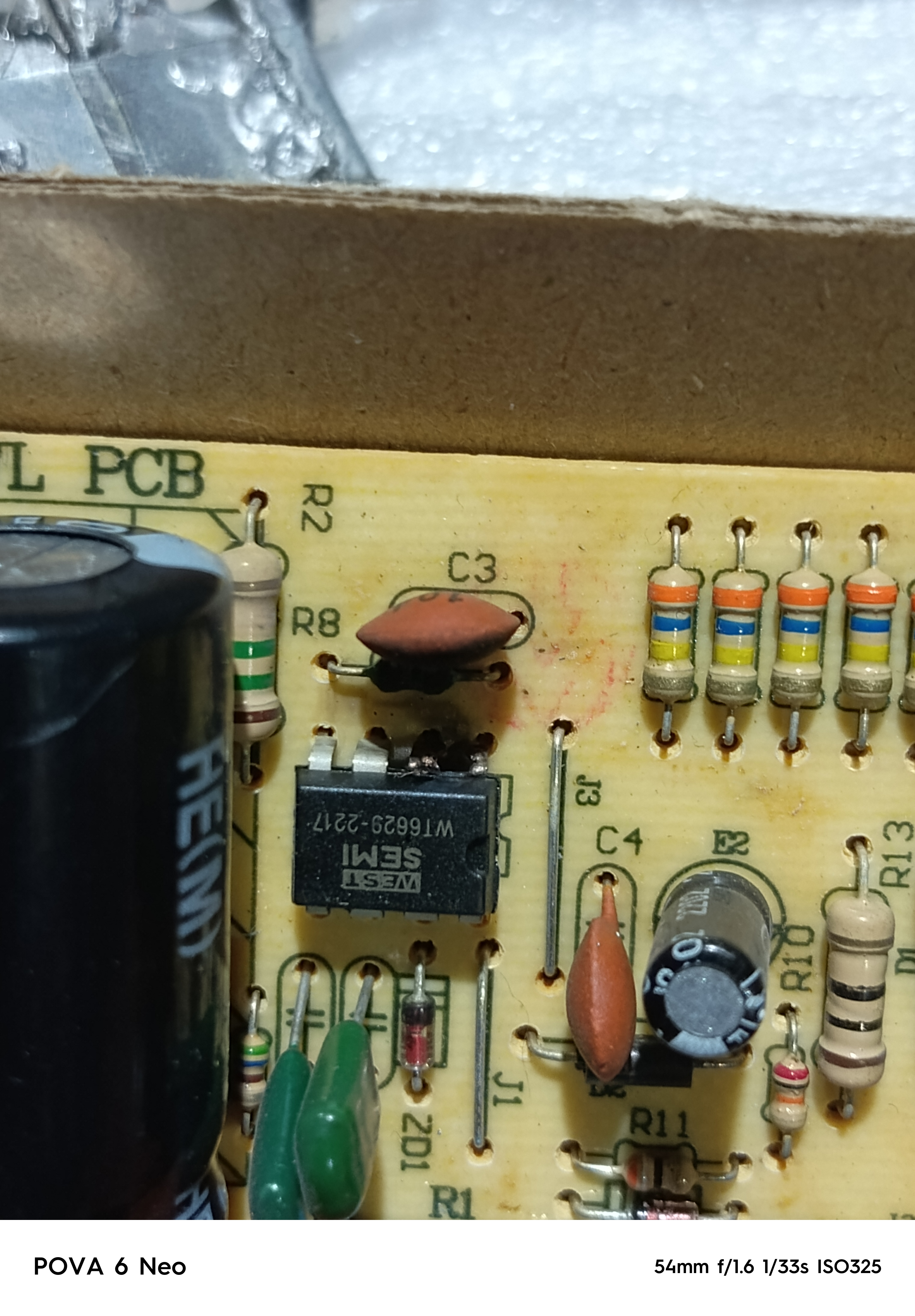

Доброго времени суток! У кого есть схема блок питания apeyron 03-49? Буду рад если кто поделится! Бахнул предохранитель,оптопара и дорожка к оптопаре,шим wt6629. Все заменил,не могу найти шим. Какой можно поставить вместо его?

Судя по цоколевке и даташитам, микросхема эта полная копия SG6841.

ОГРОМНОЕ СПАСИБО Martin76
