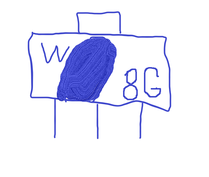

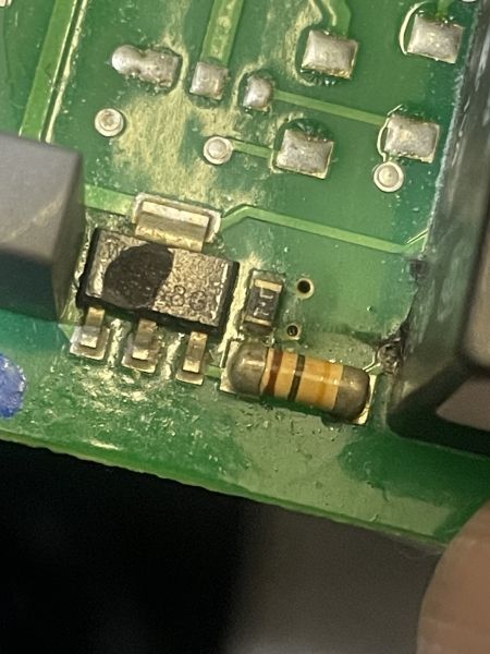

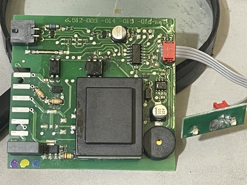

Здравствуйте. Сгорела SMD SOT 223 деталь ? не могу идентифицировать, прошу о помощи. Попробую загрузить фотографию. Это парогенератор Karcher (SC 2.500 C) , а именно 1.512-350.0 (они разные, ))))

Какая ее функция?

Я думаю ,что включает насос для подкачки воды из резервуара (встроенный бачок, запас воды)
в бойлер. 99,9 %

Тогда возможно симистор какой то, типа z0103 например
Добавлено after 1 minute 26 seconds:
Если так, резисторы к уэ обычно тоже в обрыв уходят

иНТЕРЕСНО МОЖНО ВООБЩЕ НАЙТИ СХЕМУ ИЛИ НЕТ

на микроскопе видна только такая картина

Да видно, смд точно паленый, второй круглый 10килоом должен выжить был
Смд предположим 510 или 560 ом

смд точно 510 или 560?
меня больше волнует простреленный смд. SOT 223? может быть полевик? или что то еще, кроме симистора? Но хотя я точно знаю что на насос не поступает питание.

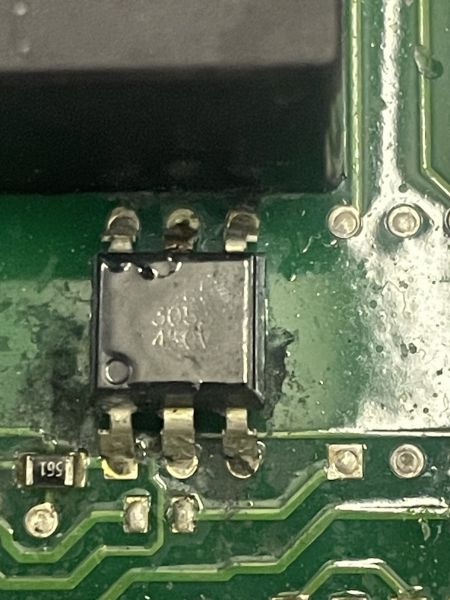

Симистор это, и оптопара над трансформатором на фото скорее всего МОС 3ххх для его управления.

Как то можно определить какой симистор? имею в виду характеристики, номинал. с оптопарой понятно, обратная связь скорее всего.

Они все примерно одинаковые в таком корпусе 600-800В 1А. Z0103, Z0107 и тп.

BT131W-600,135
скажите пожалуйста бывает помощнее чем 1А или только такК? какой именно покупать чтобы помощнее?

В таких корпусах мощных не бывает, в DPak 4А бывают, но его сюда не поставить. Лучше бы понять, отчего взорвался родной симистор. Может помпа сдохла?

добрый день. оказалось это не симистор. так и ничего не вышло. поставил симистор и кз. из под тр дымок

Так надо менять все сгоревшее, при таком пробое что то еще должно было сгореть. Обычно резисторы в обвязке горят, МОС тоже мог.

sako10 писал(а):
мос что это?
Это шестилапая микросхема сверху трансформатора. Это оптосимистор - можно сказать драйвер для мощных симисторов.

а как вычислить номинал? не читается
