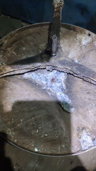

стиралка Бирюса ME610/04 сломало крестовину. Что то ищу по всем вашим интернетам и никак не могу найти. Мб кто есть на форуме по стиралкам и лечил такую и подскажет. Подозреваю что от какого то самсунга лж беко должно похожее быть, но руками потрогать сравнить нет возможности.

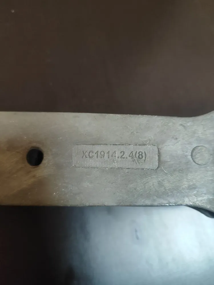

Вот это не она?:
https://moskva.samodelkin-mag.ru/stiral ... hinyi-chiq
На многих деталях сейчас выбивают "партномер", нужная деталь ищется по нему:
https://samodelkin-mag.ru//assets/main/ ... 991jpg.jpg
https://www.ozon.ru/product/krestovina- ... 725264281/

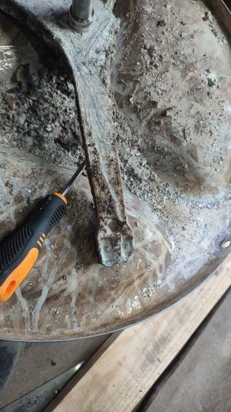

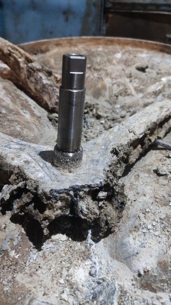

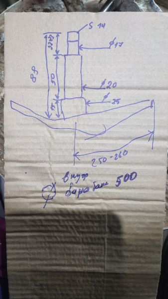

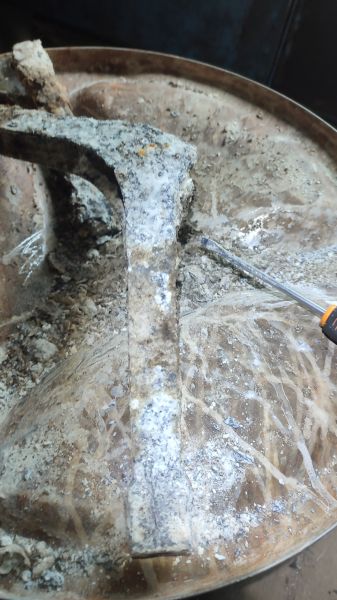

Думал кто подскажет. Щас сьездил намерил нафоткал

Не фоткать нужно было, а партномер поискать:

Боюсь, что на этом порошке номера уже не найти.
Да и вообще - имеет ли смысл искать эту крестовину вообще для этих останков ?

Муркиз ты о чем? На вал посмотри, в идеальном состоянии. Остальное тоже. Порошок наверно светофоровский сыпали. Я первые фотки еще не показал там пиздец сталактиты

Да я вот как раз о сталактитах. Съедят все...Вот крествину, к примеру
Скорее, КАЛгоном пользовались..
Вообще- делать детали, работающие в агрессивной среде, из силумина, да ещё и под "знакопеременной" нагрузкой- это каким же "инженером" нужно быть. :facepalm:

Так сейчас у всех дюралевые. В начале делали баки из нержавейки и крестовины, а щас пластик и дюралька. Сыпяться и самсунги и лж и боши с электролюксами. Народ на быстрой стирке стирают и на маленькой температуре. Порошок нифига не вымывается и сталактиты ломают крестовину

Вроде самсунговская DC97-15182A с небольшими доработками по токарке должна подойти. Закаду, отпишусь потом. Производитель молчит, а время идет

(имхо) силуминовая крестовина- это "запрограммированное уменьшение срока службы стиральной машины"
Вынужденная. Дабы уменьшить момент инерции реверсивной крутильной системы и уменьшить вибрацию при отжиме на больших скоростях вращения.
Но вот чем пренебрегают потребители - так это сушкой машины после использования. Дверцу сразу закрывают - а ее надо минимум несколько часов настежь открытой держать.

Да сушка то ладно, гавно всякое льют и в холодной чуть теплой воде стирают, вот главная проблема

В холодной - это не важно. Калгон и прочие прекрасно и холодной водой удаляются. А вот то, что алюминиевые сплавы отлично корродируют в мокрой среде - вот это важно. Особенно если она хотя бы чуть-чуть щелочная.

вздувается не порошок, а окись алюминия
можешь без порошка стирать - пыль, песок - сделают царапинку...

Вот этих сталактитов сантиметров пять толщиной около килограмма получилось, сама крестовина столько не весит
