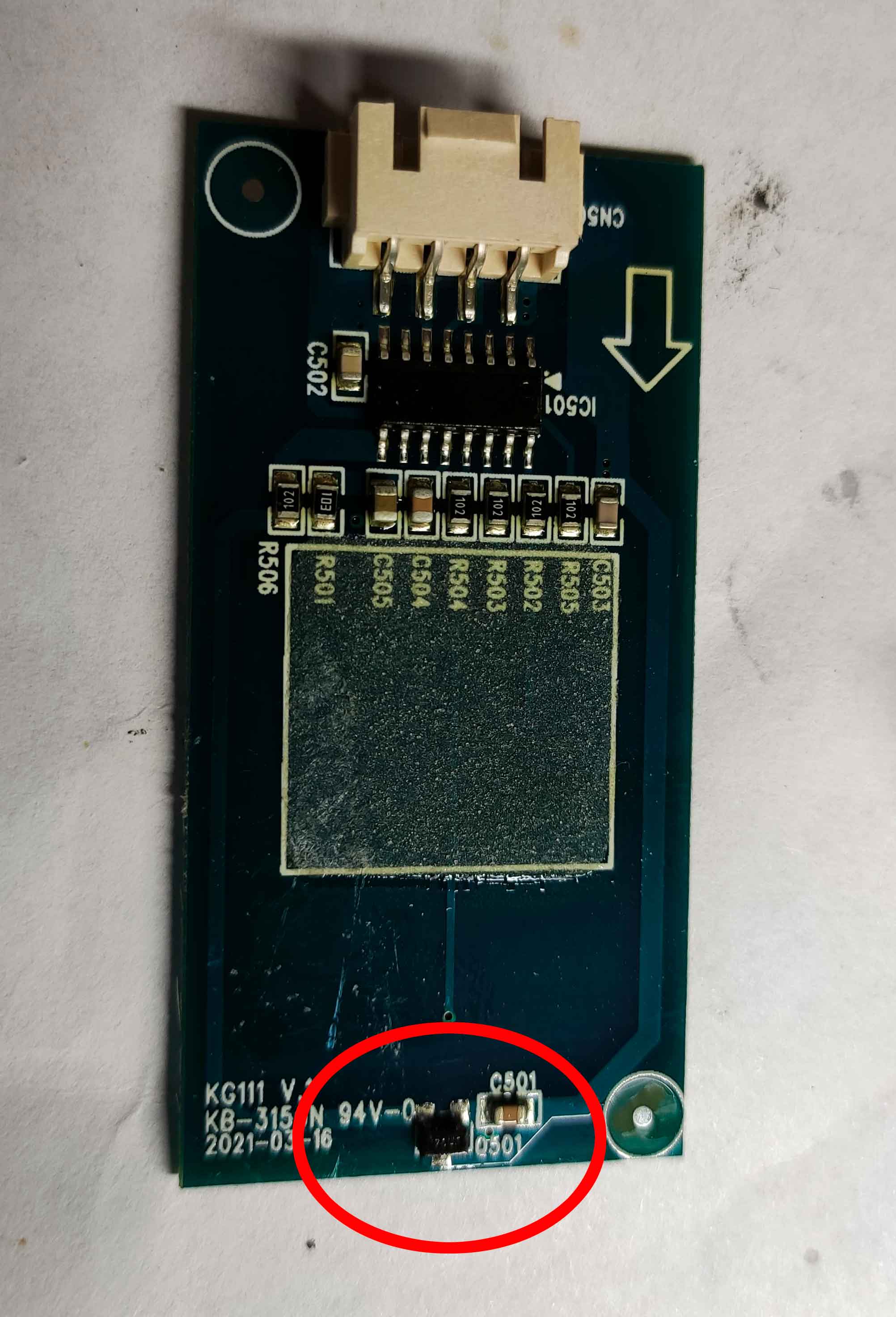

Поплавок да, полная механика. Вода заканчивается, он опускается, нажимает на клапан. Потом всплывает. клапан отпускает. А датчик совсем не хитрый. просто там вместо геркона стоит, как я понял, смд датчик Холла DH627, на фото обвел красным. Два провода - сигнал, два провода - питание его обвеса. В предыдущем увлажнителе на этом месте стоял геркон. И бачок один в один с этим, с таким же магнитом. И тот узнавал наличие воды, а это нет.

Где фото реально вашей платы? Что написано на датчике и микросхеме?
Поплавок если он механика не может "заткнуть" процесс по электронике,
устройство будет продолжать работу
Я думаю питание с БП проверено ?
Все фото мои, кроме скрина с Алика. На датчике написано DH627( на фото видно), микросхема голая. Да дело не в этом. Я же писал выше, что до этого был у меня такой же, в точности, увлажнитель, только с подогревом. Там на этом месте стоял геркон. Это датчик бачка - есть или нет. Питание в первую очередь проверяю.

С фото разобрался, на последнем фото надо присмотреться к белому прямоугольнику , к нему идёт дорожка
он покрыт шершавым лаком, похоже это и есть датчик ( индукционный?)
Так что на микросхеме написано? Что на плате написано KB-315?N 94V-0
На обратной стороне платы что то есть?
Белый прямоугольник - это место, где был приклеен уплотнитель, типа жесткой губки, что бы плата плотно прижималась к корпусу. Я его оторвал что бы сфоткать. На другой стороне платы нет ничего, на микросхеме нет никакой маркировки, я уже писал выше. Датчиком является DH627, который расположен в нижней части платы, обведен красным на фото, а на другом сфотографирован под микроскопом. Бачок становится магнитом точно напротив этого датчика. Это 100% распознаватель наличия бачка, но не воды.

Тряхнул инет - вот что нашёл https://www.q-mino.ru/uvlazhniteli-vent ... a/mm-78588
ну не назвали бы это датчиком уровня воды! хоть и модель не та, но плата явный близнец.
Губка там не спроста была пришпандорена, это и есть датчик наличия воды.
Цена копеечная для такой платы, я бы рискнул и поменял.
