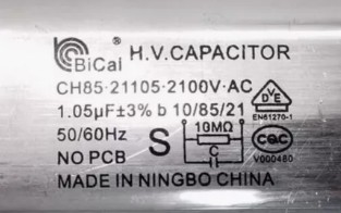

За всю жизнь не видел ни одного пробитого конденсатора в микроволновке.Как-то странно всё это.Конденсаторы эти,кстати,зашунтированы внутри резистором кажется на 1МОм.

Не зашунтированы. Просто пленка в масле. Мне тоже не попадались пробитые. Обычно первыми проходной кондер на магнетроне пробивает

10МОм там.Ну это за пробой никак не примешь.Как вообще может пробиться конденсатор на 2100В?
