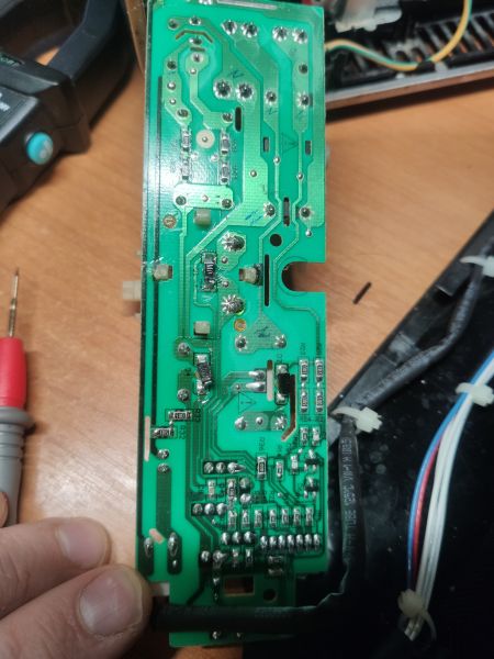

Тостер БОШ. Не работает электрозамок, прозвонил катушку - 300 Ом. Выпаял проверил конденсаторы, вроде все ок.

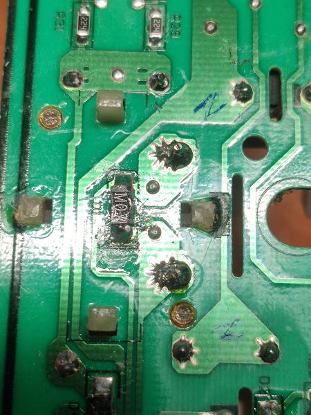

Теперь проверяю SMD компоненты. Есть 3 одинаковых диода на плате с маркировкой M07 (или MO7 ?)
Выпаял три, у двух сопротивление 100КОм (в одну сторону конечно), у третьего 18КОм.
Какое должно быть правильное? Не могу найти на них даташит.

М7, М07 - это все варианты маркировки смд версии 1N4007.

Спасибо. Смотрю в даташит, но не вижу там никаких килоом на сопротивление в правильную сторону. Получается у меня все три неисправны что ли в разных местах платы? Как то странно

Странно смотреть их в резисторах, ведь это диоды. У них может быть проводимость.
Нет, конечно , есть там и динамическое сопротивление, и пр. , но омметр тут может служить лишь как индикатор этой самой проводимости.

А что в твоем мультиметре нет проверки диодов переходов?

У диода не может быть сопротивления не в какую сторону, он или полупроводник или полностью проводник.
Скорее это от рук натекло. Или он конкретно обуглился.
Проверка диодов есть во всех мультиметрах, для импорта должно быть 700мом в прямом направлении. Если мультиметр крутой и прозвонка с диодами разные режимы, то в режиме прозвонки ничего не покажет.
