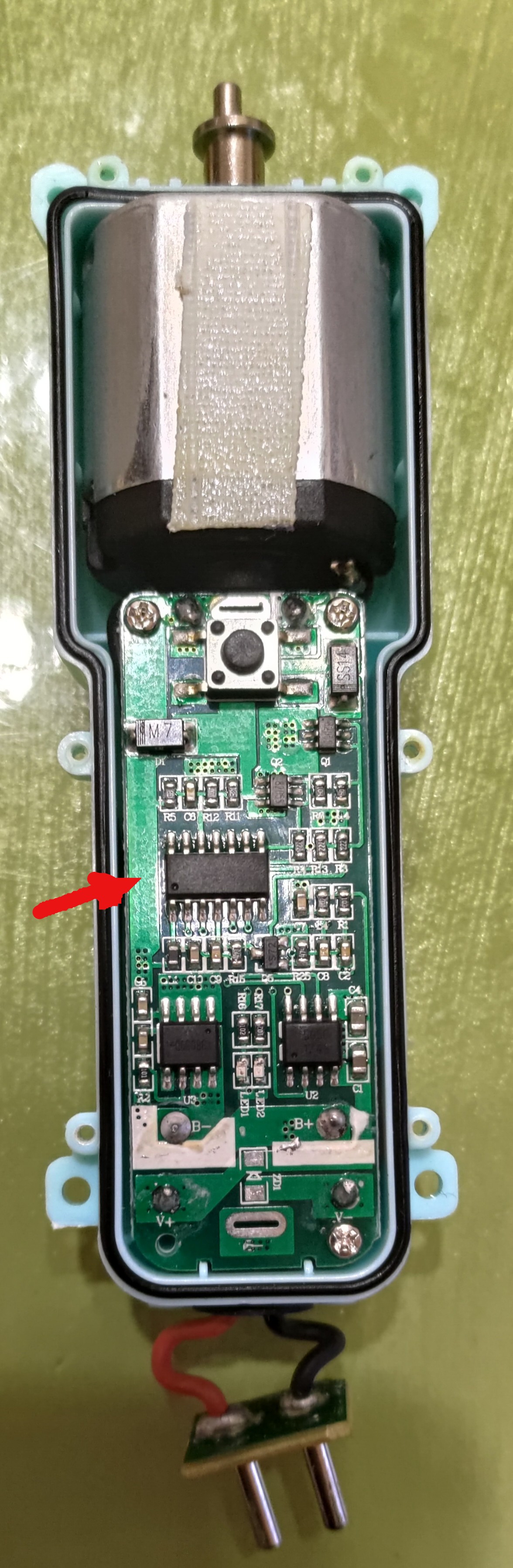

Прошу помощи в идентификации микросхемы.
При включении начинает мигать красный светодиод и тишина. Аккумулятор менял - безрезультатно. Методом исключения пришел к выводу, что требуется замена микросхемы в корпусе SOP14.
Но, к сожалению, на ней нет никакой маркировки. Помогите, пожалуйста, выяснить чем ее можно заменить.

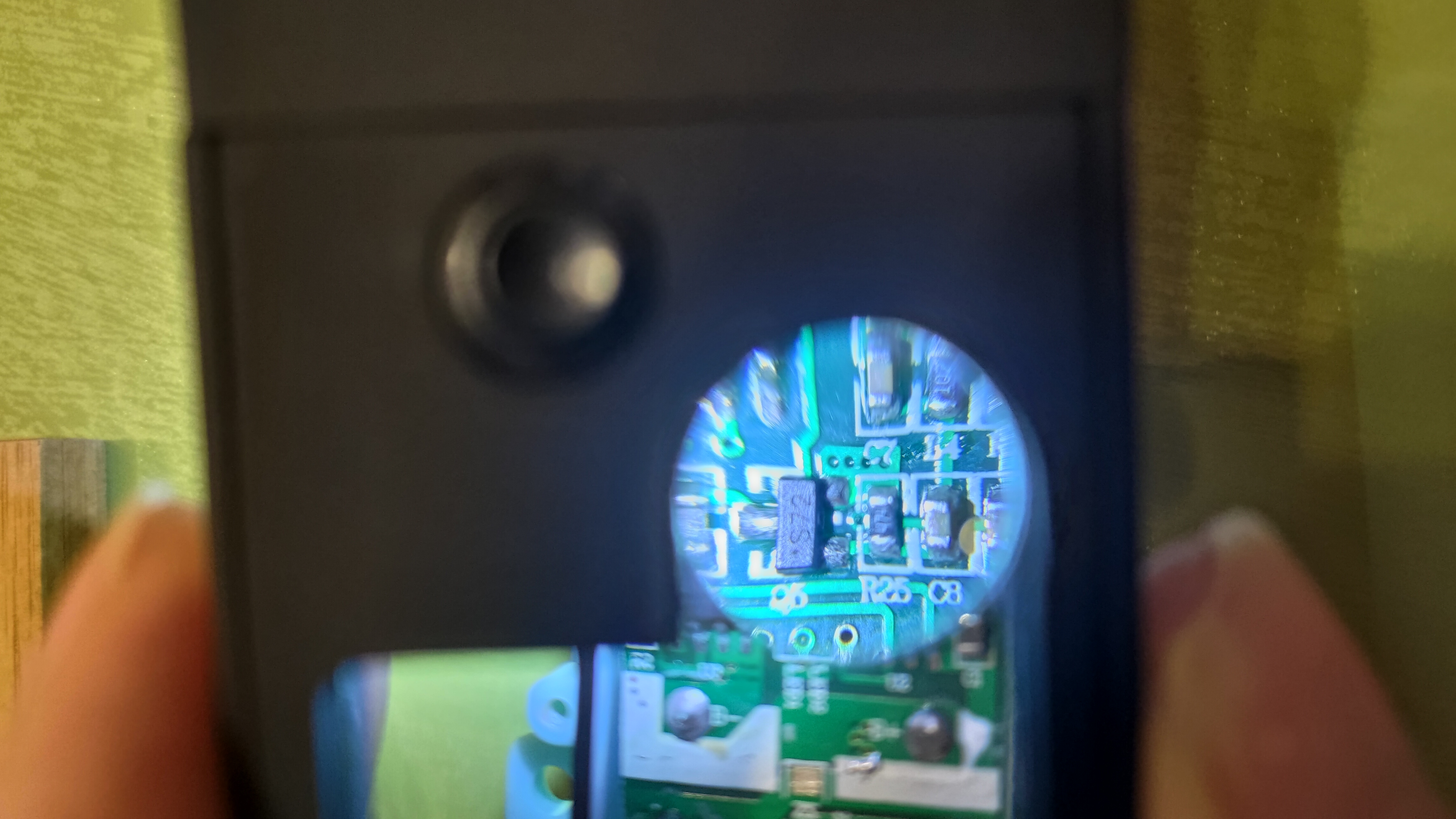

На Ваших последних двух фотках не микросхема, а мосфет - полевой транзистор с изолированным затвором в корпусе SOP-8. Скороее всего даже сборка из двух транзисторов.
То, что находится на первой фотке в корпусе SOP-14 с пометкой стрелочкой - какой-то микроконтроллер с затёртым названием. Необходимо срисовать его схему включения, определить назначение ножек и подобрать подходящий по даташиту.
