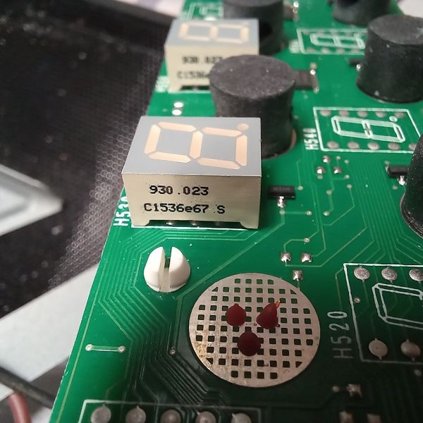

На варочной панели (встраиваемая эл. плита) Simfer H30D12B001, Турция, 2016г вып.

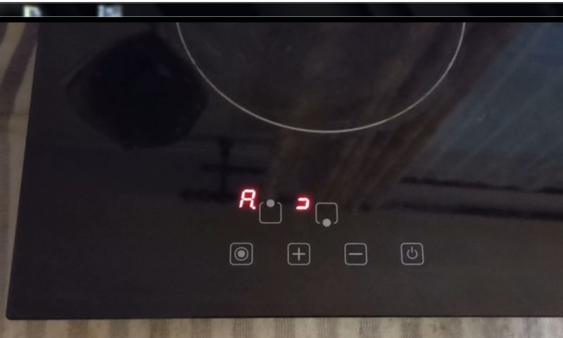

На 2-х индикаторах не горят некоторые сегменты.
Плита работает, но хотелось бы заменить индикаторы, если, конечно, удастся их найти. Не хотелось бы менять весь модуль управления.
Может кто сталкивался с заменой таких индикаторов.
Внешний размер в плане 10х13мм. Тип индикаторов видно на фото 930. 023 С1536е67 S. 10-ти выводной
Но, пока по таким данным ничего не нашел. Может есть аналоги с другой маркировкой?

По виду это 0,39 дюйма. У них может быть общий катод или общий анод и как минимум два варианта цоколевки. Определитесь с этим. А так аналогов - море, любого цвета. Вот для примера:
https://www.promelec.ru/search/?query=sa39&filter=325
https://www.promelec.ru/search/?query=sc39&filter=325
https://www.promelec.ru/search/?query=fys39
У китайских товарищей на Али их полно так же.

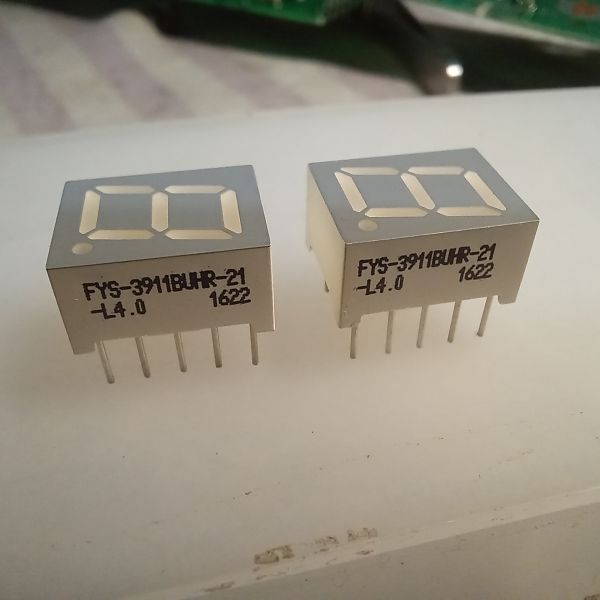

Martin76, Спасибо за ссылки. С цоколевкой и ОА/ОК определился.
Еще бы понять какой яркости лучше выбрать, если яркость индикатора звучит как: Hi (4100), Super (16000), Hyper (46000).
Индикатор стоит под темнокоричневой стеклокерамикой толщиной около 3мм.
Кто что посоветует?

Проще все наверное менять, иначе будут по разному светиться. Лучше яркие брать.

Там цоколевка еще двух видов бывает. Общие выводы в центре и по диагонали по краям. С цифрами 11 и 12 в названии.

Индикаторы купил в Митино какие нашлись, 50р/шт., тип FYS-3911BUHR-21.

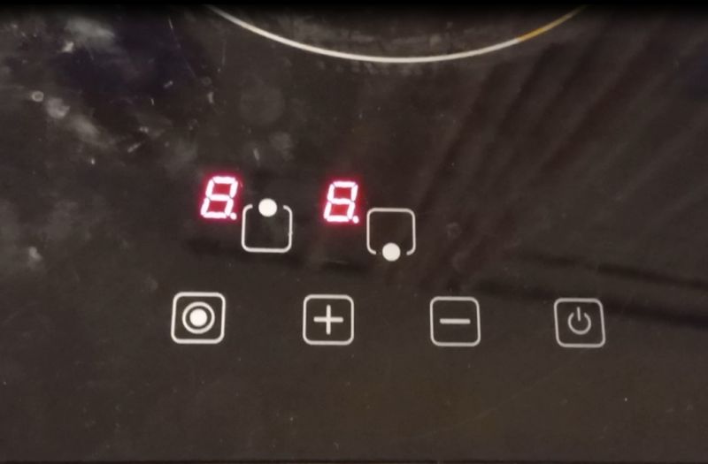

Замена прошла успешно. По яркости идентичны тем, что стояли.
Было до замены:
После замены:
