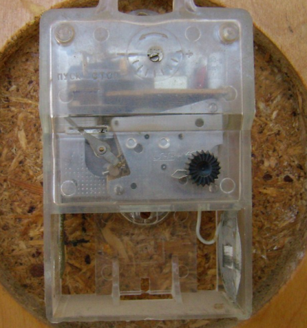

Здравствуйте, товарищи!
Часы старенькие времен СССР
а вот так выглядит коробочка с механизмом

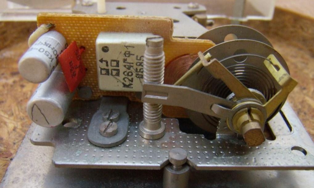

из электроники вот это
За день убегают на минут 20.
Регулировка винтом не даёт никакого результата.
На одном форуме вычитал, можно кинуть на питание кондёр на 10 мкф и поменять провод питания на более толстый.
Вот и хочу у вас спросить, как думаете действенно?
Мб ещё какие советы будут, буду рад любой помощи.

Прежде всего поменять те алюминиевые электролиты на современные того же номинала - старые высохли уже. Потом с винтом колдовать

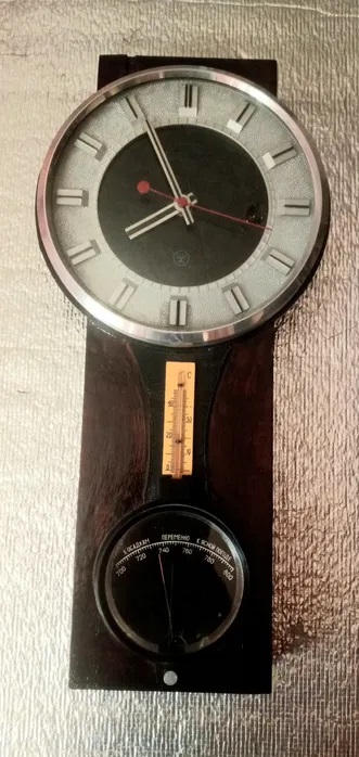

Баааатюшки , мои часики..... Только называются "Маяк".
Висят и работают как барометр (давольно точный) и термометр.
Предлагаю начать с конденсаторов К50-6 ну и красный флажок К10-7В для верности.
Я свои часики не оживил, микросхема ГФ1 - прошлый век и точность хода плохая,
думаю надо вставить кварц механику, подобрав диаметр по стрелкам.
Или просто подобрать другие часы подобрав по диаметру стекла.
Т.е. часы идут и электронная часть со своей задачей синхронизации подкачки баланса справляется. Можно попробовать
- установить фиксатор крепления спирали вертикально. При этом магниты должны находиться в середине катушки
- убедиться, что плата располагается в середине зазора между магнитами
- убедиться в наличии осевого люфта баланса. Он обязателен, но должен быть очень небольшим
- закрутить спираль на 180º и убедиться, что концы крепления латунных демпферов не касались корпуса. Также убедиться, что витки спирали не "слипаются"
- тоже самое проверить для раскрученной спирали
- проверить число свободных полуколебаний баланса. Если секундная стрелка делает порядка 5 шагов - идеально, если меньше 3-х плохо.
В основном приводится "выжимка" из этой темы и собственный небольшой опыт. :facepalm:
а вот красный флажочек пока не понял что такое.
На красном флажочке написано 33n в современности 33 nF или 333
И такое непонятно абсолютно случайному человеку в этом деле.
Абсолютно такого номинала там необязателен. Левее правее в два раза подойдут.
Соответственно и результаты ремонта будут случайными.

Разбирать полностью механику и чистить. При сборке обратить внимание на состояние пружинки фиксатора ходового колеса - нашлёпка на ней должна иметь коническую форму без износа (при необходимости менять). Также обращаем внимание на магниты баланса - не отклеились ли.

В часах с балансиром точность хода определяет масса балансира и жесткость пружины на ней. Ну и правильность установки их и целостность.
Если часы идут , да ещё спешат ! то не лезьте в электронику.
А если балансир имеет избыток хода при слишком большом импульсе в катушке , то там между прочим, есть тормозящий магнит на поворотном рычаге.

Мои часы, тоже Янтарь, могли спешить или отставать. Оказалось, износились зубья анкерного колеса, на приведённой схеме под №21. Заменил часовой механизм.

Анкерное колесо было из пластика. Через увеличитель было видно износ. Фото колеса не сделал, но вот на этой фотографии видно, что механизм пластиковый.
