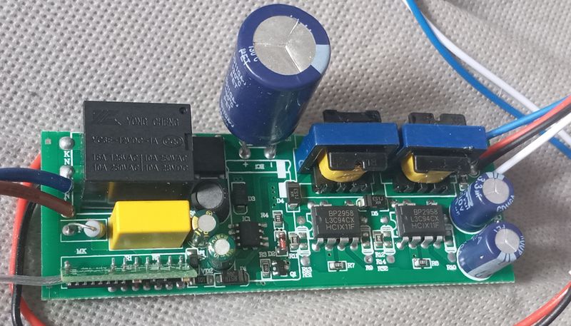

Всем мирного неба
Зачастили в ремонт люстры с регулятором цвета
RF модуль (микросхема затерта) ADY-789
Микросхема Soic16
9-10-12 ноги - Gnd
11-13 - +3.3V
2 - P1
3 - P2
6 - P3

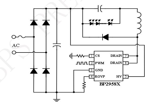

блок питания 12в на SM7015
2 канала ШИМ BP2958X
типа не работает
Подаю +3.3В на 2 ногу BP2958 - люстра загорается белым холодным светом
Пару люстр так и сделал...там людям был не критичен цвет,
а последнее время просят ...чтобы регулировало
на Али..драйвер стоит 20уе
Может кто занимался данным вопросом?
Прошу помощи!
Может кто знает что за микросхема в RF модуле?
Или где купить?

горит микросхема приемника что ли или что?

так точно
-шимы и блок питания целые

странно что она горит
там стоит мелкасхема памяти 24й серии на радиомодуле
а это значит, что это не просто какая-то мелкасхема приемника, а целый контроллер
так что просто так ты ее не замениш без прошивки

А питание на модулёк приходит? (1-VCC; 2-GND). Я на них подавал питание от старой зарядки и всё работало. Предварительно распаяв штатную цепь запитки.
