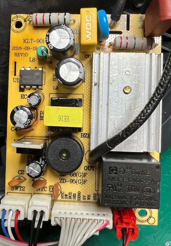

Здравствуйте!
Не работает насос термопота.
При нажатии кнопки пытается запуститься, но не хватает напряжения. Видно, как тускнеет дисплей.
Измерил. На моторе 6-7 вольт вместо положенных двенадцати. На выходе микросхемы питания PN8036 12 вольт есть. А на вход транзистора управления моторм приходит уже чуть больше шести.
Плата klt-901-p, схемы не нашёл.
Требуется помощь.
Очень хочется чаю.

C4 уже немного беременный?
Да я бы не сказал. Хотя после Вашего ответа засомневался. )
Добавлено after 45 minutes 43 seconds:
Ска, это магия! Я его заменил и всё заработало.
Спасибо, мой брак спасён! ))

это не магия
надо еср метр иметь

Здравствуйте, коллеги.
У меня два таких термопота Tesler, у обоих, по всей видимости, не хватает напряжения на выходе. Купил плату, поставил - работает. Остальные платы решил отремонтировать. Подскажите, пожалуйста, что и как проверить, что менять?
C4 на плате - это твердотельный конденсатор 104, а электролит 470uF- это EC2. И он у меня не вздут ничуть. А вот следы перегрева платы заметны у твердотельного конденсатора и регулятора напряжения L7805CV.

Не твердотельный, а керамический (глина). Твердотельными называют электролитические конденсаторы с твёрдым электролитом.

Поменял керамический конденсатор C4 (был черный весь), заодно выпаял и протестировал электролит рядом и стабилизатор напряжения - все показатели в норме.
Впаял обратно. Термопот не ожил (не греет, не крутит помпой, раз в несколько секунд блокирует-разблокирует замок). Температуру показывает правильно.
Что еще проверить на плате?
