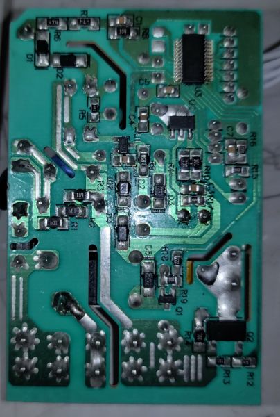

Очень люблю кофе. Ребята выручайте! Досталась мне халява за 500р., чудный китае-девайзз кофеварка scarlett sc cm 33021. Суть дела: тен- рабочий, помпа исправна, термодатчик сопротивление показывает, микрики на переключение вода - пар исправны. На плате управления нет +5в с 78L05 , но и на неё не приходит не могу распознать эту заразу (10k093 ) звонится на короткую 2 выхода. Фото и схему pdf прилагаю( Схему срисовывал сам ( smd резисторы как написано, а вот smd кондеры тупо один наминал извиняйте ).

Микросхема эта - не изолированный понижающий преобразователь. Если вход выход пробито, то нагрузке прилетело 300В. Лучше бы подать 12В на ЕС3 и проверить работоспособность. Если мозги живые, то можно поставить какой либо мелкий БП на 12В, например модуль 220/12 с али.

там защитные зенеры обычно стоят.. их обычито и вышибает при сквознячке... а мозк мок и выжить вскеже это лучше чем гавносхема на баластном капе...
и такеи да сначала проверяем выжил ли мозк запитаф о лбп(подаф 9/12в/24в-по типу реле) на вдох 7805 если таки оно выжило и реле срабатыет включая помпуи тен = ищем замену горелому или колхозим отделную плату БП на 9/12/24в DC можно даже на мелком тране -напряжение петания определяется катухой реле правда в кофейнике мало места обычно

С лабораторника подал 5в на мозг, светодиоды мигают кнопки переключают. Буду надеяться что мозг не пострадал. Релеха 12в, опорное напряжение значит 12 в, но как то не хочется колхозить БП, где глянуть аналог этой микрухи? Ещё подскажите, HT66F0185 реально слить прошивку, и поправить если что? Ни разу с этой микрухой не работал, прогромматор у меня ChipProg-48.

Попробую вечером 12в подкинуть на стабилитрон, и запустить чудо китайской инженерии, если HT живая то хорошо, но вот вдруг нет, хотя питание типа как включает и показывает прогрев тена. Как быть? ESP32? чайник с wiFi мудрить :)))

Большой электролит случаем не беременный?

мнетоже показалось иза него кстати шимка наверно и померла вспомнил что на тор225 (то220)като делал степ ап DCDC для замены в каком то японском чайнике ихней 3ножки
Фото кривое, рано еще ему беременеть, два дня отраду.
Добавлено after 3 minutes 14 seconds:
Не, водой плеснули. зелень убирал с контактов или пар.

МЯу, всем! Подкинул 12в, мозги завелись, выявил дохлый Q1 J3Y NPN транзистор ( хотя звонился нормально) поставил Y1 , релюха срабатывает, но через раз, наверное тоже парку хлебнула. Осталось, искать шим U1 эту странную или колхозить БП, Вопрос если сращивать левый БП, нужно гальваническую развязку делать или тупо подрубить к низковольтной цепи?

штатно же там не было ГР зачем ее пихать если все засунете вовнутрь а вот если бп внешния яб все по развязал от силы оптронами и релехами
а так просто убедитесь что головки новых винтоф наружу не выходят и никакиее токоведущие узлы с корпусом/водой не контактируют
Добавлено after 1 minute 29 seconds:
реле лучше поменять на герметично новое такогоже габарита и питания

Если ее не было, то зачем ее делать, просто подключаете 12В и все. Эти трехногие китайские микрухи в СОТ23 и так супер ненадежные. Такой корпус даже электробезопасность не может обеспечить. Их делают в таком корпусе потому что он дешевле SO8 и ДИП, вот и все. А ваша безопасность, надежность и проч для китайцев до одного места.
