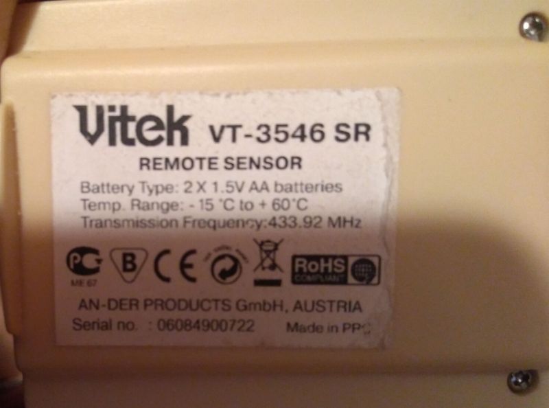

Так как эта метеостанция судя по всему (вероятность 99 %) труп, то начал искать замену. https://radiokot.ru/forum/viewtopic.php?f=33&t=180701
Нашел Витек VT-3546. При том, что со считыванием данных пожилым человеком промахнулся (мелковато), решил ее оставить - взял б/у за немного денег.
Ее датчик с одноименным названием может не только измерять температуру, но и давление. Потому возможен прогноз погоды - тут все отлично: предсказания весьма точные для бытового прибора.
А вот с температурой проблема. Измеряющий температуру элемент (не знаю что, он в капсуле запаян) вынесен отдельно и подключен проводом длиной метра 2 к самому датчику.
Как привез в квартиру, то расположил датчик на застеленной лоджии. Там по было градусов 4-5 тепла и в принципе показания температуры были нормальные - ни с чем не сверял, но вроде бы точные. Провод был смотан в бухту, я его не разматывал.
Когда привез на дачу, то расположил датчик под навесом, провод размотал и повесил на наружной стене. И тут началось. По ощущениям и по всем другим показаниям температура 0-+1, а с датчика на базовую станцию передается градуса 3-4 тепла...
Занес датчик (провод смотал в бухту) и базовую станцию в мастерскую - там 7-9 градусов (на спиртовом термометре). Через несколько часов показания на метеостанции стабилизировались и показывали ту же температуру, что и спиртовой термометр.
Вынес опять под навес, размотал провод, закрепил выносной элемент на стене. Через несколько часов явно похолодало до -2. А на базовой станции температура наружного воздуха +3...
Снова в мастерскую на стол. В этот раз провод не сматывал (ну вдруг в нем где дефект), расположил свободно так, что бы измерительный элемент был рядом с базовым блоком. Утром пришел: на ртутном 8, на базовой станции оба показания (типа "ин" и "аут") около 8.5. Нормально.
Вынес опять под навес. Днем температура была +1, а на метеостанции показания внешней температуры +5...
Странно, что всего градусов 6-7 разница между температурой в мастерской и на улице, а на столько вырастает погрешность.
Это конечно весьма интересно. И я буду сам пытаться разобраться в чем дело. Но все же хотелось бы услышать и другие мнения.
Пока мысли только о том, что бы добавить сопротивления в цепь измерительного элемента. Особо курочить датчик не хочется, так как ценные измерения о давления он делает точно.

Навес на солнечной стороне? Тогда под ним как раз тепловая камера будет.
Вторая причина - может быть не линейность зависимости сопротивления датчика от температуры. Проверить надо.

Скорее всего где то передавлен кабель до выносного
датчика. Было что то похожее с выносным датчиком. Выличил заменой подводящего провода
на более надёжный (отечественный)

У меня тоже такая мысль была.
В субботу приехал на дачу. Смотрю простые и ещё одну метеостанцию: -2, а на этой: -1. Ну в общем похоже.
На следующий день утром на тех -9, на этой -6. Ладно, спишем на стену навеса, которую нагрело солнце.
Днём на всех было +1, на этой +3, хотя солнце уже обошло эту стену, где датчик висит.
Вечером навес в тени. На всех дошло до -3 быстро, а на той еле -0.5.
Утром все показывают -2, эта -0.7.
Какая то странная заторможенность у датчика и явно сильно тормозящая от 0 и ниже. А в плюс уходящая очень быстро.
Наверное правильно будет его разобрать целиком и проверить все ещё раз, хотя кабель я специально гнул и крутил - ничего не менялось.

датчики такого nngf ставят на выносе на шесте не ближе 1м от стен/крыш и сооружениу не в потоке вентилятороф и форточек оно должно со всех сторон обдуватся свободными потоками розыветроф
иначе он кажет ПОГОДУ НА МАРСЕ ил точне внутри вашего датчика то что в 10см от него будут иные значения впоне очевидно

Да, очень похоже. Сейчас он на стене опущен между пазов досок (провод) и все вместе (с самим выносным элементом) прикрыто доской - опасаюсь, что дети дернут посмотреть, что это... Щели конечно есть со всех сторон, но видимо это уже не имеет значения, никакого потока воздуха там нет...
Но загвоздка в том, что б его не снесли на участке. Я пока место не могу придумать.
Но все же попробую так сделать.

Несколько дней прикидывал как лучше разместить этот шест, что бы и датчик был оптимально расположен и что бы его не снесли.
А в итоге как приехал за город, то оказалось, что данные о температуре на улице практически такие же как и на другой метеостанции... Даже контрольный спиртовой термометр опять рядом повесил - расхождение не больше 1 градуса у всех, что в приделах допуска для бытовых приборов.
В голову приходит только одна мысль, что датчику надо "акклиматизироваться" на месте очень долгое время. Конечно, про подобное пишут многие про датчики с китайскими корнями, но мне казалось, что речь о часах, ну 1-2 днях. А тут неделя прошла...
Буду дальше наблюдать. За те два дня, что был за городом все измерения были в пределах нормы.
