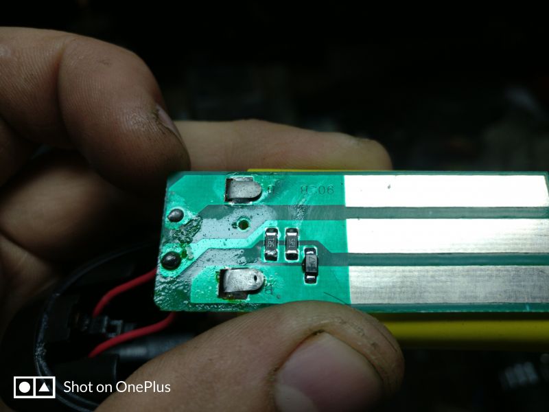

Всем доброго времени суток. Купил машинку с полгода назад. Батарейка съемная, 2 комплекта в пластмассовом корпусе. Аккумуляторы кадмиевые , 2 шт внутри одной батареи.
Решение - заменить на литий. Были куплены 4 ли-поль пакета, под размер корпуса батарейки, емкость одного по китайским измерениям - 700 мач .
Встал вопрос о напряжении. Был куплен стабилизатор 1117 на 2.5 вольта, думаю, что будет достаточно. Теперь вопрос - какие кондеры поставить? Либо выкладывайте свои идеи.
П.с. В качестве зарядки будет использоваться плата на микросхеме 4056 с встроенной защитой.
П.п.с. Расположение электронных элементов планируется внутри каждой батарейки, если невозможно - внутри корпуса машинки.

А ничего, что, напряжение вы учли, а ток- нет?
Сколько потребляет ТОКА ваша машинка?
Сколько ВАТТ нужно будет рассеивать стабилизатору?
А конденсаторов будет достаточно 2х 0,1 мкФ "керамика" (на вход и на выход) и 2х10 мкФ "электролит" или "тантал" (туда же), как рекомендовано в даташите.. Можно и больше, тут особой "рояли не играет"..

А у вас там вообще какая- то электронная схема между аккумуляторами и моторчиком присутствует? Или моторчик напрямую (через выключатель) подсоединён к аккумуляторам?

Потребление моторчика без нагрузки 140 - 180 мА
Нагрузка с лезвием (плохо закрепленным) 0.8 - 1А
Заряд батареи 2.59 вольт
Моторчик крутится вместе с лезвием напрямую... Может и не нужна стабилизация ?

Блин.. Как вы (не конкретно вы, а ВЫ- ВОПРОШАЮЩИЕ) так фотки делать умудряетесь, что ничего не поймёшь, от слова СОВСЕМ!!
То фотка размером 10х15 миллиметров, то, если размер нормальный (у вас нормальный, и ещё увеличить до "оригинального" можно) но проследить что куда подключено- невозможно..
Вот, например:
два резистора и диод- а куда они потом подключены?
зы.. По моему там "стабилизации" не нужно, этому моторчику всё равно- 2,5 или 4 вольта на него подать, ну, будет крутиться немного быстрее.. :dont_know:

Не бойтесь, подключите литиевый аккумулятор напрямую, этот мотор у вас в руках на взорвётся и не вспыхнет, если ему 3,7 вольта будет МНОГО, то он через пару минут нагреется градусов до 40~50, вы это вполне успеете заметить..

Кстати, подключено там все просто. От зарядки идет минус на батарейку и дальше в машинку, а плюс идет на светодиод (в машинке) и на плюс батарейки через резисторы и диод. Теперь зарядка на 5 вольт от телефона , далее плата-заряжайка , потом батарейки с собственными контроллерами заряда. Все это сделал, не меняя корпус. Показал напарники на работе две батарейки - говорю найди отличия. Тот крутил вертел, говорит одна тяжелее и есть коцки. Потом я ему рассказал и показал.
