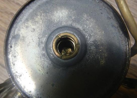

Вопрос совсем не по электронике, скорее, по физике горения газовой горелки. Решил я сходить в осенний поход. Ну и как обычно бывает, пролил на портативную газовую горелку воду из котелка. :))) Внутри нее от перепада температур потрескалась сеточка, и у горелки сразу же начало втягиваться пламя вовнутрь. Эффективность разогрева еды или чая сразу же резко понизилась, а горелка стала накаляться докрасна, и вся энергия переходит в нагрев железа. Приехал домой, снял крышечку у горелки, вытащил старую треснутую сеточку, а вернее даже две. Одна мелкая, другая крупная. И поставил две новые абсолютно цельные сетки от другой горелки. Но пламя по-прежнему втягивается вовнутрь. Я специально выложил видео, чтобы была понятна суть процесса. Сначала бы вроде все нормально, а потом по мере нагрева пламя втягивается.
https://youtu.be/uttXemEv9q8
Вопрос в том, как можно это все модернизировать или починить? Может вообще отказаться от сеточки и переделать сопла? Все равно это ненадежный вариант. Если она сломается в каком-то серьезном походе, то я останусь без еды и горячего чая.

Прошу прощения. Подумал, что видео будет достаточно. Теперь выкладываю фото (разбор по шагам, чтобы было понятно):
Из последнего фото видно, что мелкая сеточка вновь потрескалась, т.к. при прогреве раскаляется докрасна, а потом перегревается, металл становится хрупким и трескается. Вот думаю, как бы все переделать, чтобы было ближе к обычной газовой горелке (как у бытовой плиты). А то сеточка будет иметь тенденцию постоянно ломаться. Все же ненадежно это.

Выложите более подробные снимки вот этого:
Горелка.jpeg [29.98 KiB]
узла, и ещё неплохо было бы фотографии с обратной стороны, и с боков.
Проверьте не засорен ли "жиклёр", через который подаётся газ в горелку- (он должен быть на донышке этой "дырки")- при заливании туда могло что- то попасть. Прочищать осторожно, желательно медной или латунной проволокой- стальная "струна" может легко разбить это отверстие.

на этих микроскопических фотках отверстие форсунки не увидишь!

Вот-вот! А где-то сбоку от жиклера "на дне дырки" должно быть отверстие подсоса воздуха. Его надо тоже проверить на забитие какой-нибудь гадостью.
Сеточки вряд ли какие-нибудь каталитические, поскольку горение газа должно поисходить над соплами (дырочками в куполе), а не внутри горелки. Могу предположить, что сеточки предназначены для более равномерного распределения газа под куполом горелки. В принципе, работать она должна и без них, может быть не так эффективно, но должна. Во всяком случае, экспериментировать без них точно можно.

Я проверял и без сеточки - при этом пламя гораздо быстрее втягивалось внутрь, появлялся неравномерный "пердячий" звук горения, и становилось намного хуже. Сегодня сходил в хоз. магазин и купил металлическое ситечко за 30 руб. :) Распотрошил его и вогнал внутрь горелки аж 3 сеточки. Первая крупная, вторая мелкая, третья крупная, и все собрал, тщательно зажал саму комфорку пассатижами. Проверил - все стало ОК. Конечно, при малом уровне газа пламя нагревает саму горелку до красна, но при этом не втягивается внутрь! Так и не смог понять, почему. Хотя раньше все было намного хуже. Вот фото проделанной работы:

За совет про форсунку отдельное спасибо! Действительно, разобрал все. Там было все черное - как все соединения, так и форсунка. Форсунку вообще заменил на новую - осталась от старой газовой горелки. Правда, величина сопла 0,30 мм вместе 0,32 мм - но думаю не критично. Прочистил все до блеска от копоти спиртом и все ОК. И продул на всякий случай газом. :) После зажег - сам процесс горения стал более стабильным, а также отсутствует втягивание газа даже спустя 10 мин и на мелком пламени. Всего лишь нагревается докрасна сама газовая горелка - но это и раньше было.
