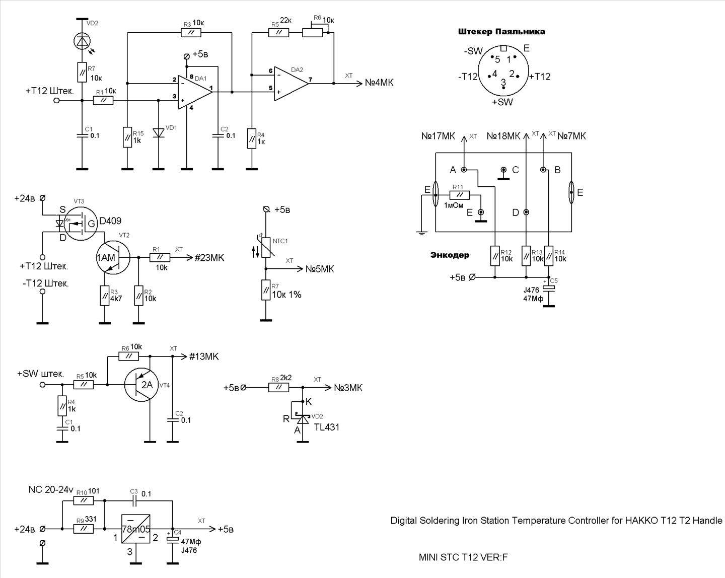

Вобщем, приехала станция DSK T-12 в сборе. Доп.жала уже давно лежали в коробке.
В предвкушении подключил - зажгло на дисплее 005 и всё! Нагревать отказывается.
Менял жала - всё одинаково. Если крутить рукоятку паяльника в воздухе, меняя наклон - загорается и гаснет точка после 005.
Красный светодиод не включается, только при нажатии на энкодер мигает и при этом раздаётся писк.
Вращение энкодера меняет числа, но потом они исчезают и с писком возвращается 005.

mahadeva:
1. Вытащить жало , разобрать паяльник,прозвонить жилы кабеля на целостность и правильность распайки.
2. Проверить тестером само жало, должно быть сопротивление 8,2....8,4 Ома.
3. Если паяльник и жало в порядке, собираем как должно быть и убираем в сторону.
4. Разбираем ПС, внимательно под лупой проверяем качество пайки и корректность монтажа комплектующих.
5. Проверяете наличие +5 вольт на OУ.
Дальше будет видно.

1. - как узнать правильность? схема, распиновка
2. картриджи звонятся ~8ом

Тут подробно описано
STC T12 VER F.jpg [121.32 KiB]

Похоже, я нашёл причину. :oops:
Я пытался втыкать картридж прямо в трубку. Ну т.е. поверх фиксатора. Думал - так и надо. А так он не дотягивается до контактов внутри.
А если отвинтить железку, потом вставить картридж, а потом навинтить обратно - всё становится на место и работает.
Кстати, комплектное жало, похоже, какое-то левое. У него и сопротивление 9.5Ом, а не 8, и когда пробовал им паять - дело идёт туго.
Вставил картридж, купленный отдельно, с правильным сопротивлением, - влёт плавит.
