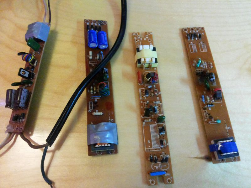

Имеется некоторое количество дохлых балластов которые ну никак не чинятся... проверял все компоненты, каждый резистор, оба транзистора (транзистортестером), конденсаторы в норме, диоды тоже... но ничего, напряжение после "моста" есть, потребление по нулям, лампа не горит... Уже второй день с ними мучаюсь, всё по отдельности исправно, но вместе не работает...
Какие есть мысли по этому поводу:
1. Схем на конкретно эти платы не нашел, и не совсем понятно в каких пределах должна быть емкость конденсатора на "выходе" (который стоит "между" спиралями лампы)?
2. Отличаются ли диоды используемые в "мосту" на входе от тех что стоят около базы полевиков?
3. Конкретно в той схеме с которой я сейчас копаюсь присутствует также симметричный диод DB3 который транзистортестером определяется как конденсатор, в целом как такие диоды проверять, и можно ли заменить двумя диодами включенными паралельно но в разные стороны?
Cхема аналогичной платы
Фото самих плат (на половине из них отсутствует половина элементов, это норм, они мигрируют с одной платы на другую, но всё равно ничего не работает...).

Транзисторы впаяны соответственно ИХ цоколёвке или просто по "картинке" ???
Ещё, когда целы все детали, то, бывает, надо 3 обмотки на кольце прозвонить.
DB3 можно менять только на такой же, а не на что есть под рукой.

1.Да впаяны соответственно их цоколевке. Но это не точно... сам уже засомневался... ещё раз перепроверю как впаяны на рабочих (благо таких плат штук 10 рабочих).
upd: проверил, всё правильно.
2.Да, проверял, всё норм звониться т.е. ни обрывов ни кз.
3.Это я знаю, с ними как раз никаких манипуляций не проделывал, посмотрел как транзистортестер определяет заведомо исправный DB3 - точно так-же как конденсатор на ~70pF
Дальнейшие приключения... внимательней прозвонил все 13003-й транзисторы из запасов, все кроме одного с уплывшими параметрами т.е. кз/обрыва нет, но hFE например 1 (вместо ~16 у заведомо рабочих), ок... взял заведомо исправные с рабочей платы, запаял на плату "в работе" итог: не работает, впаял их обратно на рабочую плату... иног: +1 дохлая плата... я уже ничего не понимаю...

Проверте напряжения на выходе моста и на коллекторе Т-2. На выходе моста должно быть порядка 310В, а на коллекторе Т-2 - в два раза меньше (плюс-минус 10%). Часто из-за потери ёмкости С-7 напряжение на нём резко падает и балласт не запускается. То же самое происходит из-за чрезмерного отклонения напряжения на коллекторе Т-2 от указанного выше.
После моста положенные 310, до дальнейших замеров дело не дошло т.к. нашел причину всех бед, 80% всех 13003-х в запасах оказались полу-дохлыми, невнимательно проверял их... то hFE 1-10, то напряжение перехода 3mV причём во всех возможных комбинациях, то небольшое отклонение, то норм hFE и низкое напряжение, то наоборот, но все они по факту не рабочие, т.е. при обычной прозвонке всё как бы норм, но по параметрам они поплыли...
А загадочная смерть заведомо рабочей платы оказалось банальным обрывом дорожки у одного из транзисторов. Спасибо всем за участие, все починилось, а новые транз-ры едут из китая.
