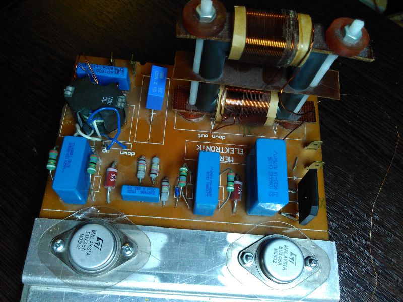

Приветствую уважаемые коты.) Прошу помощи в починке Ультразвуковой ванны.
Ситуация следующая. Принесли со словами перестала включаться. Разобрал, сгоревшие пара диодов из "диодного моста", предохранители, и два транзистора BUX48A. (По схеме очень похож на схему энергосберегающей лампы). Заменил диодный мост предохранители и транзисторы(нашел в магазине, 250 за штуку, теоретически оригинал..). Ванна заработала, но не долго, после пары минут работы сгорел один транзистор. Заказал с Китая их штук 10(уже дешевые), заменил. Включаю (воду залил), работает, но начинают быстро нагреваться транзисторы. Проверил излучатели, внешне нагаров и мест пробоев не обнаружил. Но вот эбокситка на которой они приклеены уже потрескалась и они одним краем уже "гуляли". Я их отодрал, зачистил и заклеил заново. Включаю, звук стал чуть тише, греться тр-ры стали медленнее, но заметил что ещё греется трансфоматор (на фото большой, или это индуктивность), греется заметно сильно угол корпуса в районе которого он расположен. Пока на долго ванну не включал, хотелось бы узнать нормально ли что он греется? и что ещё посоветуете проверить?
Спасибо.

Приблизительная схема, и пара вспомогательных источников, для самостоятельной работы. Прочие схемные изыски отыщутся гуглем по контрольным словам "схема ультразвуковой ванны"
