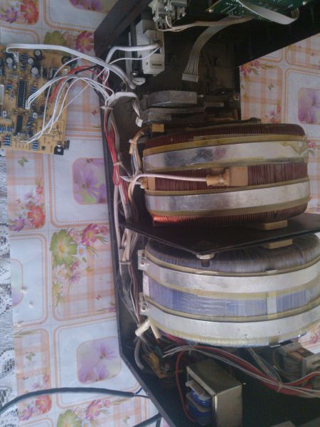

подскажите что может быть, входное напряжение 200-220, стаб время от времени показывает H (высокое входное напр) регулировка выставлена на мин-180 и макс-250, когда включается то показывает 220-250 (на выходе намерял тестером 200-210) это вольтметр в стабе полетел? |

это электромеханический стаб дорожки вроде в нормальном состоянии, горелого не чего не нашел, реле 12в на выходе работает ![]() ![]() ![]()

DKR-RST писал(а): на плате есть 2 мс, 1-ha17324 2-ht46r22 может попробовать их сменить? Точно , особенно HT46R22 который идет с заводской прошивкой и поставить болванку и потом спрашивать где взять прошивку. Если стаб работает а врет только индикация , то есть регулировка .По памяти (могу ошибаться) вот два подстроечника они и отвечают за калибровку вход/выход.Поскольку это китаец то выход всегда 220 и надо латр чтоб загнать по входу 135-140 вольт тогда на выходе будет реальная индикация (обычно начинает со 195 и вниз показывать). Еще часто эти подстроечники подгорают и глючат. |

DKR-RST писал(а): подскажите что может быть, входное напряжение 200-220, стаб время от времени показывает H ( Тут вопрос еще - а работает он при этом , щетка двигается? Если нет ,то надо смотреть целыйли сервопривод , и конечно цепь управления. |

первую мс (операционник) ha17324 сменил на аналог lm324 (оригинал не нашел) о второй мс уже узнал что и как. включил на нем как всегда стоит 220в выходного напр, вольтметром на выходе сначала наменял 200+ (в сети было 220 +-) оставил его поработать на 2 часа, напр поднялось до 250в, щетка работает. где то в инете видел подобную проблему, решили сменой 2 транзисторов tip xx (стоят рядом) говорили они управляют щеткой, у себя еще не смотрел. |

Подстроечники крутил и все тоже какоето время все правильно показывает как и на мультиметре и через 30-60 мин начинается обратные глюки (завышает напр на входе и Н) мозги снял хочу на прямую к етим 817 подключить 2 кнопки для регулировки вых напр +5в подою не чего не происходит, замыкал 3 и 4 ногу на 817 тоже самое 0, мотор рабочий, транзисторы тип41-42 накрылись? |
