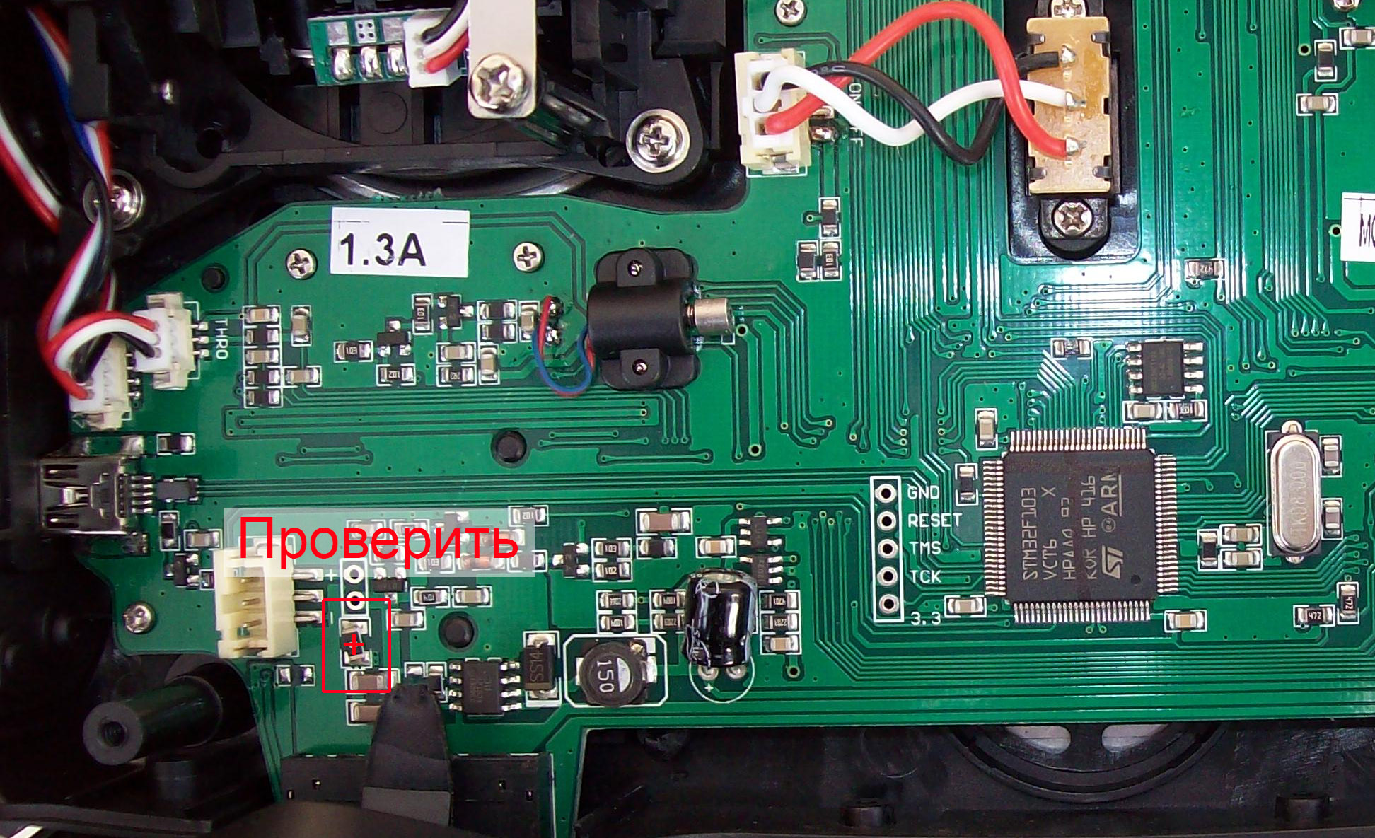

Здравствуйте. На профильном форуме мне помочь не смогли, может у вас получится.
Есть у меня вот такой пульт управления для радиомоделей devo f12e http://www.helipal.com/walkera-devo-f12 ... nitor.html .
Почему то не работает. При включении выключателем должен включатся экран и эагружатся ос но ничего не происходит. Загорается диод на панели и все. При выключении пульта выключателем диод не гаснет.Гаснет только при отключении батареи. Также во включенном состоянии слышно тиканье в районе большой микросхемы. Пару картинок

На акке напряжение сколько вольт?
В левом углу мамки - преобразователь. На выводах конденсатора, находящегося справа от элемента с надписю "150" какое напряжение, измерить есть чем? Прозвонить этот самый элемент "150", а также с надписью "0", стоит около левого по фото разъёма.
На все микрухи найти даташиты и также произвести измерения питающих/питающего напряжения, около разъёмов вверху мамки есть надписи - 5v, GND - вот и замерь - есть там эти 5в или нет.

акк-12вольт , 5 вольт на выходе присутствуют, на конденсаторе 5v. Элемент 0 перемычка? в порядке.
элемент 150 как проверить?
компонент снизу слева преобразователь? ap1534 1327fg http://www.diodes.com/_files/datasheets/AP1534.pdf
основная микросхема stm32f103 http://www.st.com/st-web-ui/static/acti ... 191185.pdf
микросхема над основной память? sst25vf512a http://ww1.microchip.com/downloads/en/D ... 25090A.pdf
посмотрел на плату через термокамеру - при включении сразу и сильнее всего нагревается элемент ap1534 , чуть слабее элемент
сразу над конденсатором lpcg , через минуту немного нагревается основной чип.

Если 5в есть, то катушку "150" можно и не прозванивать. А вот осциллограф - нужен. Проверить генерацию с кварца, и далее по цепям. Как при ремонте радиостанций.
"почему-то не работает" - имхо, обычно после падения или аналогичных воздействий, - микротрещины могли образоваться, кварцы также могли пострадать - пульт достаточно "навороченный"; может, и гарантийный срок эксплуатации вышел.

Осциллографа нет . Кварц это tkd 8.000? Может заменить на заведомо исправный? Пульт не работает с покупки. При доставке был сломан один из переключателей так что механическое воздействие имело место.Никогда не сталкивался с ремонтом радиостанций,не знаю даже с чего начать,но есть желание сделать самому.

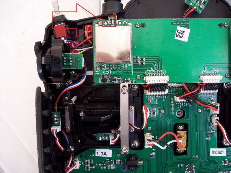

Кстати контакты гнезда антенны были спаяны вместе. на картинке слева вверху http://www.deviationtx.com/media/kunena ... 1_0427.JPG

увеличилку возьми и внимательно посмотри, что и как и с чем спаяны!

выделенные контакты были спаяны вместе.
