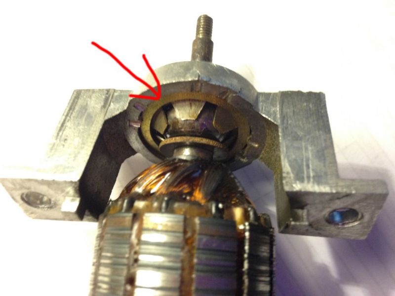

Есть советская кофемолка. Перестала крутить. Разобрал и вижу, что состоит она из мотора, пары кондеров и кнопки. Кондеры промерил, нормальные. При замыкании кнопки мотор издает гул, но не крутится, нож если крутить - сопротивляется. На глаз - заклинено с двух сторон в месте, помеченном красным на фото. При включении там же искрит, но крутиться не дает. В какую сторону копать или всё, хана?
ТАМ не заклинено- ТАМ- "ЩЁТКИ" - если они при помощи тонкой отвёртки утапливаются в пластик в направлении "от коллектора"- то всё в норме, а заклинено у вас- в подшипниках (втулках) оси- разобрать, промыть, смазать чем- то более современным, чем ЦИАТИМ.. - ЦИАТИМ со временем "закоксовывает" втулки. Если нет заметного износа втулок и оси- то ещё поработает..
зы.. Когда у меня кофемолку (в очередной раз) заклинило- то я её разобрать не смог- нож не смог открутить (то, что его надо откручивать "наоборот" я знал.. :))) но он всё равно сломался- от старости, наверное, чем и решил участь кофемолки.
Кстати, хорошо "клинит" кофемолки, если в них мелют сахар- сахарная пудра мелкая, проникает в подшипники, плавится от нагрева и клинит ротор намертво..

Разобрал. В нижнем подшипнике отлично крутится, стопорит верхний. Там не классический подшипник, а кольцо с шариком, вот он очень туго крутится. Обведен красным на фото. Просто смазать или пытаться внутрь лезть?

Это "кольцо с шариком" - как раз и есть "классическая самоориентирующаяся втулка"- её надо с оси снять, промыть/прочистить, смазать и обратно надеть..
Это боббитовый подшипник скольжения. Он промывается Бензином или ацетоном или растворителем от грязи и смазывается моторным маслом(лучше - синтетикой).Ось якоря - грязнючая, вот и не вытягивается.Подшипник должен остаться в алюминиевом корпусе.

kottega писал(а):
АлександрЛ, насколько я знаю - нет. Не представляю, как его разобрать.
Шарик пусть остаётся на месте- его трогать не надо. Надо ось ротора из шарика вытащить. ШАРИК КРУТИТЬСЯ НЕ ДОЛЖЕН!!! должна крутиться ось, проходящая через шарик!!! А шарик просто "самоориентируется"

Шарик крутится, ось заклинена намертво. Как вытащить - не представляю

Ось залить Ацетоном! :facepalm:
НЕЖНО постукивая через деревянную прокладку вытолкать ось.

Ещё можно попробовать нагреть... Я же спрашивал- САХАР в кофемолке МОЛОЛИ??

WD40 решает ваш клин
такое часто встречается
соберёшь движок вставь в тиски и иным движком его покрути
а нулёвкой коллектор при этом зачисть
а иголкой выковыри весь межколлекторный мусор

kottega писал(а):
ну и как ось достали из шарика? ))))
конечно достал, полил бензином и потихоньку выбил молотком, только накрути гайку или через дощечку стучи

pareiro писал(а):
Только при выбивании оси из шарика смотрите, чтобы шарик своё гнездо не разогнул- лучше этот шарик как- то чем- то подпереть.
