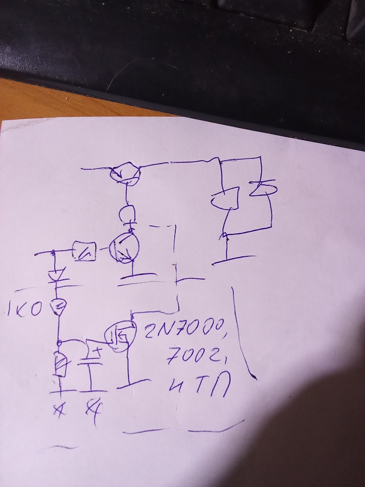

Всех приветствую, товарищи!
Есть инверторный СВЧ-печь LG, и есть у этой печки, как по мне, один большой недостаток: после завершения нагрева сразу выключается вентилятор. И по этой причине, если использовать печку регулярно (в случае моего клиента — в кафе, для нагрева пищи), то они быстро перегреваются и магнетроны выходят из строя (в основном трескаются магниты — признак перегрева). Хотел увеличить время работы вентилятора путём установки конденсатора 25в 1000мкф на катушку реле, включающую вентилятор — время работы увеличилась всего лишь +/- на одну секунду. Больше боюсь ставить — на катушку реле плюс идёт напрямую, а минус через маленький SMD-транзистор, и при большей ёмкости конденсатора из-за моментального заряда транзистор, боюсь, может не выдержать.
Как посоветуете увеличить время работы вентилятора? Что скажете насчёт установки конденсатора большей ёмкости (2х 2200мкф, например)? Или есть более лучший способ? Например, можно (безопасно) ли "поиграть" с управлением транзистора, который подаёт минус к катушке реле? Установить конденсатор, например, 16в 220мкф туда? Не сгорит ли процессор?

С биполярными транзисторами пытаться получить хоть сколько нибудь значительные задержки нет смысла.
Проще подключить схемку на мелком мосфете.
IMG_20241027_123803.jpg [156.14 KiB]

Martin76, извините, но я не понял схему, которую вы нарисовали. В верхней части схема, которая есть в плате плюс мой добавленный транзистор. Из того, что я понял в нижней части — это транзистор для того, чтобы разряжать конденсатор (по нему можно регулировать время работы вентилятора). Куда припаиваются нижние выводы на схеме (резистор, минус конденсатора и исток транзистора)? К минусу? Сток транзистора подключать к реле (у меня есть транзистор 4N60B — там есть диод, и чтобы реле через диод не срабатывал, думаю, к реле нужно подключать сток)? И куда нужно подключить затвор / + конденсатора / резистор?
Первоначальная схема платы такая:
Вы предлагаете примерно таким образом поставить транзистор?
Если да, то куда подключать затвор? К коллектору "родного" транзистора Q34 (KTC3875)?

Сделал я схему. Оставил родной транзистор, после припаял транзистор 2N3906 для того, чтобы открывал плюс для подачи на полевой транзистор. А полевой транзистор поставил MDF4N60B (из блока питания). Конденсатор для сохранения полевика взял 16в 220мкф, сопротивление для разрядки конденсатора — 20 кОм. Вентилятор работает ~ 13 секунд после выключения, что, как я считаю, вполне достаточно для охлаждения магнетрона.

У меня схема работала, но я немного "поиграл" ёмкостью конденсатора и разряжающего резистора для выбора более оптимальной времени работы вентилятора. НО: проработав несколько месяцев, пробил родной транзистор Q34 (KTC3875). После этого я решил намного упростить и удешевить схему — убрать транзистор Q34 и вместо него поставить полевик 2N7000 (корпусом TO-92). На сигнал управления (на затвор) нужно поставить диод, так как при выключении процессором вентилятора, он замыкает сигнал на землю. И чтобы это не разрядило наш конденсатор, нужен этот диод. Исток подключается в землю (эмиттер прежнего транзистора Q34). При ёмкости конденсатора в 0,22 мкф, вентилятор работает в среднем 100 — 120 секунд после окончания нагрева. Если это кажется очень долго, можно поставить конденсатор меньшей ёмкостью — например, 0,1 мкф. Я поставил электролитический конденсатор 50в 0,22 мкф. Но в данном случае, думаю, керамический конденсатор будет лучше, так как они реже выходят из строя.
