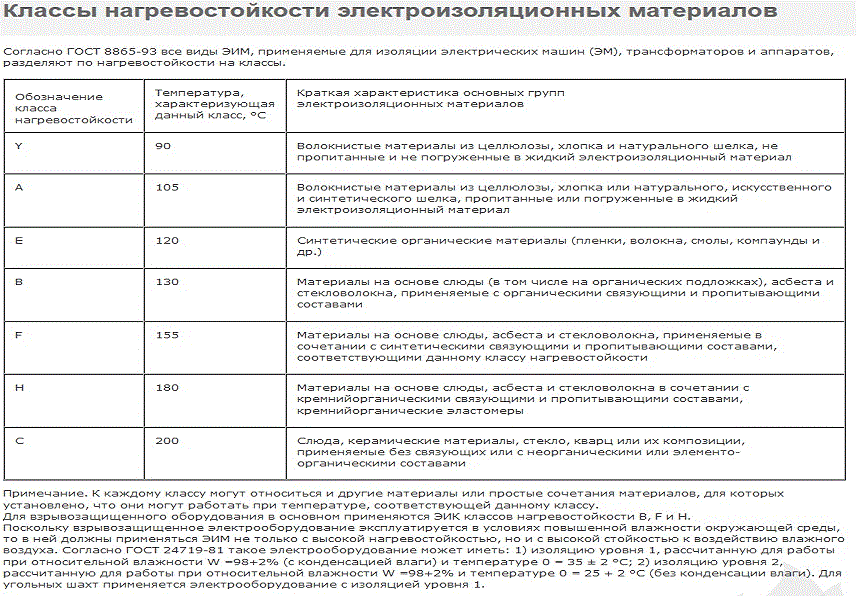

У комбайна 550 вт, срезан термодатчик или термопредохранитель ( не знаю как правильно называется), которое стояло перед щеткой. Подскажите что надо припаять чтобы не сгорел от перегрузки мотор. На какую температуру термопредохранитель?

прикручивай на 10 Ампер на 127 градусив.

Спасибо за помощь. Нашел только на 145 и 115 градусов. Какой лучше? И вопрос как их крепить ? Сказали, что паять нельзя.

паять только с теплоотводом
ПОС-61 - 240* по ГОСТу
или механическим обжимом
крепить на сам мотор на корпус
ставь на 115 на 145 сгорит мотор а после пред.

на корпусе двигла указан клас ИЗО это Могет быть БУКВА от A до H вот на таку (или чуть мене) температуhe если поставить на 115 могут быть ложные сработки-нынещние движки и трансы обычно F клас-очень горячие изза экономие меди! :)))
