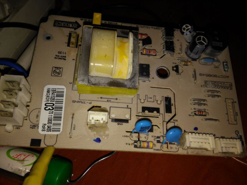

Всем привет. Сгорел двигатель пылесоса и утащил с собой симистор BCR16 (пробой). Двигатель заменил, а такого симистора не нашел, поставил BT 139, двигатель проработал 5 секунд на минимальной мощности, а при попытке увеличить мощность, двигатель заработал на полную мощность и больше не реагировал на реагировал. Симистор снова пробился. Что можете подсказать?

к радиатору прикрутить не забыли?
и поставить на место что обдувало?
странно вообщето 16а 4квадратный триак на 600в...
может снабер отвалился(в смысле в обрыве)
у меня таки работали и на 2.2квт тен... врядли мотор при пукеи берет более 16а...
думаю ва или перепутали крайние вывода или снабер не катит

К радиатору прикрепил.
обдувает сам двигатель при работе.
снабер вроде в порядке, но хочу все равно хочу заменить конденсаторы на новые.
выводы не перепутал.

Сегодня снова спалил два симистра на 24 ампера, вместо двигателя подключал не индуктивную нагрузку (чайник 2000W) - работает. От килловатной дрели - сгорает. А пылесос 2200W(((

Плату я проверил по схеме, все нормально, да и работает она со слабой нагрузкой. Что можно еще придумать? или заказывать родной симистор?

Поставь ВТА(ВТВ) 40-41-600 они заточены для индуктивной нагрузки.

Кстати может быть. Как-то странно пробивались семистры BTA216 сразу при включении пылесоса в розетку. Завтра попробую BTA 41.
Как Вы его проверили, если его на плате не наблюдается ? У мелкого симистора есть, а у мощного - нет и в помине.

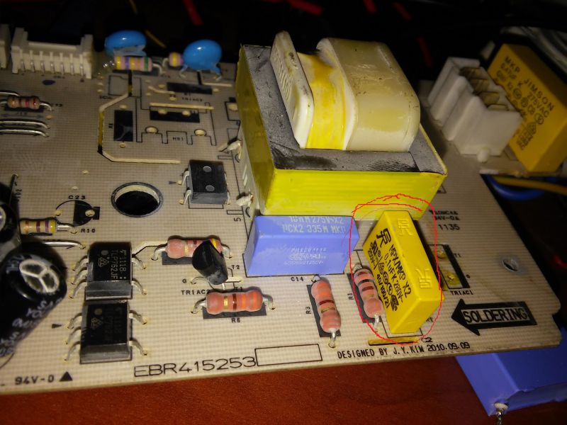

снабер есть или это не он?

опа а ху..есос не простой МК транс и 2 триака стоят...интересно зачем оно...тама

Поставил BTA41, пока работает. Осталось протестировать.

Третий день тестирование, пылесос работает нормально. Всем спасибо.

думаю дело в снабере -дохлом или сьэкономленой при сборке
просто тот тирик что стоял с завода имеет стоийкость к иглам от колекторника и не горит
иза высокой DU/DT DI/DT ведь на 2квт актива работало без проблем
тот что ставили требует защиты от выбросов
