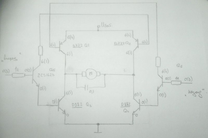

Сломалась радиоуправляемая машинка на 27 МГц, схема управления которой построена на RX-2B и 2 каскадов транзисторов.
Сначала машинка еще подавала какие то признаки жизни, вроде того что поворачивала колесами в стороны. теперь и вовсе не двигается.
Поэтому прошу вашей помощи.
Зарисовал примерно схемы обоих каскадов, и начиркал примерные значения напряжения на элементах. Без скобочек напряжение которое висит постоянно, в скобках то, которое получается в результате подачи команды с пульта
У одного моторчика сопротивление 1,5 Ом(задний привод), у другого 5,6 Ом(передний привод). Не маловато ли сопротивление в 1,5 Ом?! Можно ли как то проверить двигатель на межвитковое замыкание?

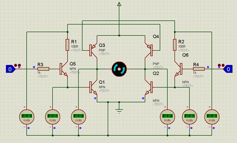

Имзерять омметром сопротивление двигателя? :dont_know:
Проверить- можно (имхо) - включить моторчик без нагрузки от одной или двух (у вас- скорее всего ЧЕТЫРЕ?) батарейки- если он будет устойчиво вращаться- то -скорее всего- исправен..
А то, что у вас "постепенно прекращалось" вращение- это, скорее всего, показатель исправности батареек.
Проверить приёмник- можно вместо "штатных" моторчиков подключить другие, более- менее подходящие моторчики, или лампочки/светодиоды (с ограничительными сопротивлениями, естественно)
H- мост работает вот так:
при одном направлении вращения, и вот так:
при противоположном..
Я попробовал "смоделировать" вашу схему, с измерением напряжения:
Режим "СТОП"
Режим "вперёд" (условно)
Режим "реверс"
Примерные напряжения, которые должны быть- написаны на вольтметрах..
зы.. Судя по вашим измерениям- с транзисторами что- то не так..
