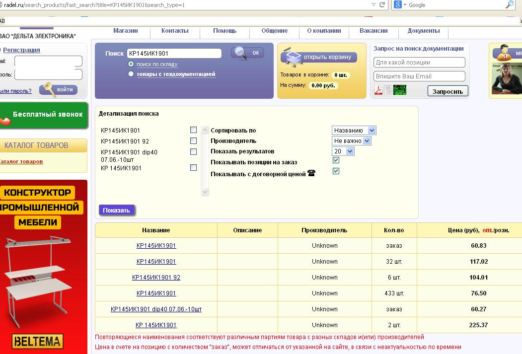

145ИК1901 в ЧипДипе "под заказ"
http://www.chipdip.ru/product/kr145ik1901/
В Дельта- электронике есть..

У дельты насколько я помню нужно предоплату делать, иначе они не везут, имхо не очень удобно...

leon76 писал(а):
У дельты насколько я помню нужно предоплату делать, иначе они не везут, .
"не везут" КУДА?
Я в Дельте покупал - оплачивал при получении. То, что у них "есть в наличии"- это то, что у них действительно есть..
Единственно, там может быть какое- то ограничение в сумме "снизу".

Не везут со своего склада в точку выдачи, насколько я помню конечно. У них на таганке магазин или офис?
На сайте я что-то так и не нашел внятной инфы о минимальной сумме заказа, оплате и получению...
