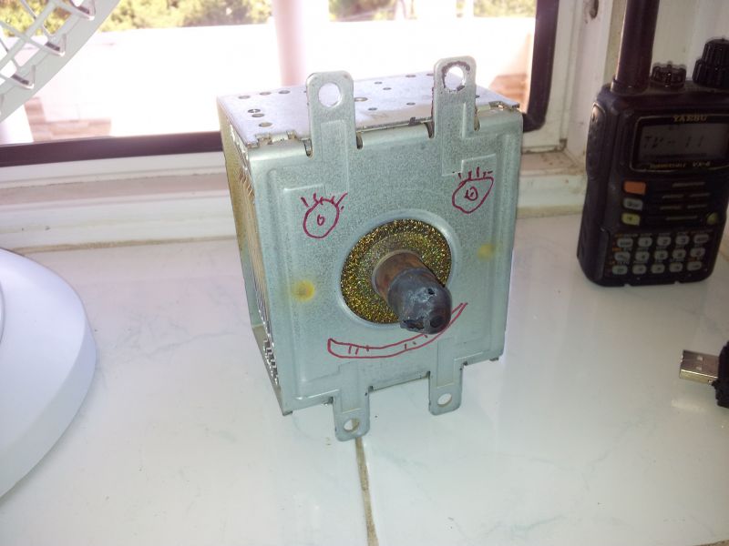

Прогорела слюда, прогорел колпачок на магнетроне. Сгорел ВВ предохранитель. Слюду и предохранитель заменил, высокое есть. Вакуум в магнетроне не нарушен, при разогреве катода слышны всякие потрескивания и возрастает потребляемый ток. Есть ли шанс, что магнетрон выжил, и можно попробовать переставить колпачок со сломанного, или лучше просто заменить и не страдать маразмом? :dont_know: Проблема в лени. Печка в Анапе, а я в Москве. Мне везти с собой килограмм железяк не хочется.. :roll:
Автор:  Андрей Бедов [ Пн авг 10, 2015 13:16:32 ]
Заголовок сообщения:  Re: ремонт СВЧ
Изготовить из жести колпачок, до долей миллиметра совпадающий с оригинальным по высоте и диаметру центрального отверстия.
Обеспечить обязательный электрический его контакт с пипкой анода (на что надевается).
Если не поможет - менять магнетрон.
Катод там прямонакальный, при КЗах может отвалиться активатор, и коротить.
Разбирал один магнетрон, вышедший из строя по КЗ. Катод оттуда просто высыпался кусками проволоки.
Автор:  Microtech [ Пн авг 10, 2015 13:23:03 ]
Буду менять магнетрон. Я попытался снять колпачок с перегретого нерабочего магнетрона... "мял золотник, - до дырок" :lol: забил на эту идею. Из жести делать... это действительно жесть.

Автор:  Microtech [ Сб авг 22, 2015 17:02:13 ]
Печку починил. В магнетроне с прожженным колпачком нарушен вакуум. Там дуга горит. видно через керамику, если отковырять заднюю крышку. Пришлось заменить.
