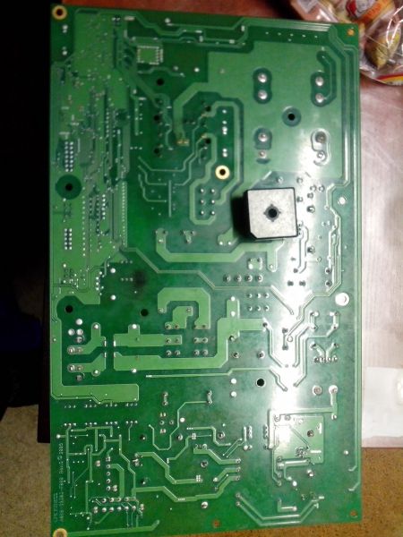

Дело такое. На работе есть беговая дорожка Life Fitness. После нескольких лет планомерного надругательства над ней со стороны электрической сети, а конкретно жестокие скачки напряжения, она однажды сделала андербайтен, вырубила автомат и типа работать больше не хочу. Автомат поднимаешь - выбивает снова. Открыл крышку дорожки - при подключении в сеть, пыхает варистор, при этом интересно, что рядом из этой же сети такая же дорожка работает, замерил мультиком напряжение - в норме, а перепаяв варистор - получил еще один пых и вырубание автомата. Залез дальше - на схеме с виду все целое, но один SMD резистор грелся как на костре - внизу все черным черно. Котята-котятушки - вопрос к вам вполне закономерный - что может быть за фигня? почему взрывается варистор? почему почернел резистор, и как сею проблему можно свести на ноль?
В наличии - движок, трансформатор тока, плата управления всей кухней.

А без варистора включать пытались? Без него автомат выбивает?
Если да - значит в схеме где-то короткое. Дальше пока не предскажу - инфы мало, фото нет... :dont_know:

Проверяйте выпрямитель, на 99% он пробит и заодно силовой транзистор с диодом.
ЗЫ Вообще не помешало бы фото, а то может дорожка профессиональная и там 3 фазный инвертор стоит.

Нет, это был варистор, он стоит на вводе, перед схемой, при замене - все включается, начинает работать монитор, проходит секунд 5 - бах и варистор снова сгорает. Красным отмечен резистор 393, на втором фото видно, что он подпален.

Варистор только от перенапряжения может сгореть, если на несоответствующее сетевому напряжение ставится, на сколько новый ставится?
Рядом с греющимся резистором стоят диоды, по фото плохо видно, но вроде один точно соединен с этим резистором. Там похоже что то из 220В на оптрон формируется. Диоды прозвонить.

Да, один с греющимся резистором соединен. А как диоды могут влиять на скачок, который происходит в питающей сети?
Варистор я поставил такой же по напруге, что и стоял. на 471В

Диод рядом с резистором живой? Если он пробит, то мощность на резисторе будет раза в два выше выделяться.

Прозвонил. Тот диод, который непосредственно с резистором дорожкой соединен - он живой, а вот рядом диод, к нему тоже дорожка идет - он пробит.

И оптрон возможно тоже. Лучше оба диода выпаять и второй, который вроде хороший, прозвонить на десятках или сотнях килоом. Возможно тоже с утечкой.

Диоды связаны с перегревающимся резистором, почему варистор горит - не понятно. В принципе, можно без него включать. Если в сети конечно нормальное напряжение.

Держу в руках такую же плату и хоть убей не пойму за какой варистор речь. После входного дросселя L4 стоит емкость С77 на 103. Теперь по диоду, если это D13, то надо учитывать, что светодиод оптрона по отношению к D13 развернут и проверять на плате нельзя, будет показывать в обе стороны.
Резистор вполне может греться
INPUT LED
Forward Current - Continuous IF 100 mA
Forward Current - Peak (PW = 1μs, 300pps) IF(pk) 1 A
В принципе для успокоения можно и поменять оптопару
