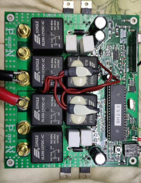

Доброго времени суток!!!
Сразу прошу прощения за мой "английский", я не профессионал и даже не любитель, ситуация сложилась так что пришлось разбираться самому с высокотехнологичным устройством.
И так, имею в наличии блок управления мувером (система подката прицеп дача) и дистанционный пульт к нему, так вот если пульт поднести к антенне ближе 5 сантиметров - всё работает, отдаляю - перестает работать, батарейку менял. Так вот вопрос как увеличить дальность работы пульта?

самое простое- изменить длину антенны ( для обеих устройств)
Опытным путём
сложнее- почитать в инстурукции -какая длина антенн штатная
там-же Что ещё можно сделать чтобы всё работало как надо

Инструкции нет даже на официальном сайте, к сожалению, а длину антенны на приемнике я пробовал увеличивать - результата нет.
А вот на пульте я антенну не нашел. но на плате пульта есть кварцевый резонатор HD R433M и что то похожее на него с маркировкой 4.000, вот я и подумал что что-то их них должно излучать то самый сигнал на приемник, но он очень слабый.

кварцевый резонатор НЕ ОБЯЗАН излучать...
антенна- это по сути кусок проволоки
поищите на плате пульта точку подключения и прикошатьте к ней сантиметров 30-50 проводочек :)
В пультах часто делают антенну в виде открытого контура - спирали.
Нужно подключить четвертьволновую антенну (порядка 16 см) к началу этого резонатора-спирали.
Дальность должна возрасти, но я подозреваю, что есть другие причины... :facepalm:

Вот и я об этом же, спираль должна была быть, но ее нет, а что является контуром антенны не могу найти. На фото в 1 сообщении есть пульт, вот я ни как не пойму что антенной является, хотя я пробовал припаяться практически ко всему, результата тоже нет.

Был похожий пульт с таким симптомом
Оказалось переход на плате после влаги стал звонится 1 Ком
Пропаял и промыл переходы - все стало гуд!
ЗЫ а какое потребление пульта и напряжение под нагрузкой??

Все элементы я пропаял, напряжение 7-9 вольт, просаживается до 5.

Это много. Батарея дохлая или КЗ в схеме. :dont_know:

Батарейку менял на абсолютно новую, и тоже самое
Так вот если она есть, то тогда почему она работает на расстоянии до 5 см?

Потому, что что-то сдохло и просаживает напряжение до 5 вольт.

Просадка идёт при нажатии на кнопки. Как найти то что сдохло?

Замени тр-р Q3

Это что такое? Какой номинал, как определить что это такое? Я его пробовал выпаять вообще, включать без него, результат тот же.

Не слушайте вредных советов о расчетах антенн и длинах проводов.... Если изначально он работал и не на 5 см (а это понятно) то производитель всё сделал правильно и "костыли" ему не нужны как и модернизации...
То что просаживается с новой батарейкой может говорить о большом потребляемом токе. Или что умер буферный электролит что сглаживает броски тока в момент передачи. Возможно пробит выходной транзистор, но скорее в схеме утечка или что-то подобное. Тут желателен радиолюбитель с индикатором напряженности поля..детектором. Это делается легко и самому, но лучше Вам найти кого-то в теме, если конечно не есть у Вас цель освоить ВЧ технику ..хотя бы в минимальном объёме.
