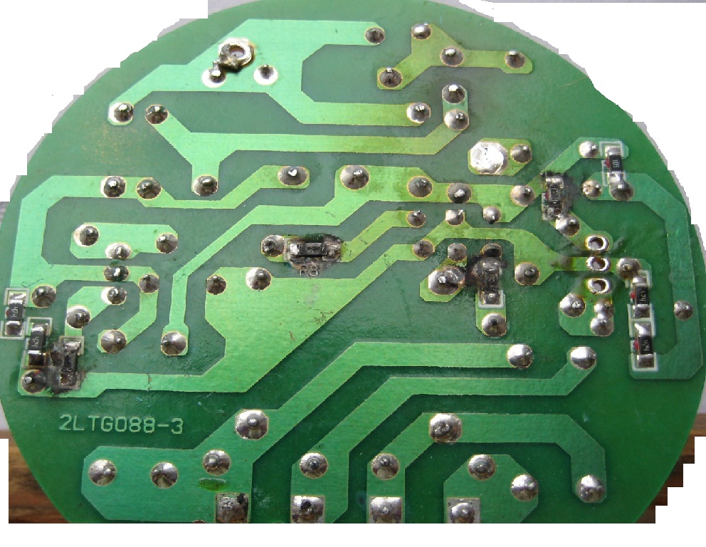

Помогите узнать наминал резистора в балласте Volta 105W
Создал тему в ветке поиска - тишина.
У знакомого сгорел балласт, почти новая лампа. резисторы и ключи 13007.
суть в том что они smd и распознать их наминал не возможно. может кто видел схему таких ламп.

 Заголовок сообщения: Re: Погите узнать наминал резистора в балласте Volta 105W

Нужно искать не лампу, а схемы этих балластов. Товарищи из поднебесной могут что угодно поставить. А перебрав несколько схем, можно найти если не такую, то очень похожую. Тогда и номиналы появятся. В нем же ничего умного нет.

в том то и дело. что схемы мощнее 30w вообще не нашел. может, кто то знает где можно найти?

Я бы купил такую точно лампу и выяснил тестером что там за резисторы.

заменил транзисторы. резисторы 0.5ом на имитер и 10ом на базу.
включил- в колбе искрит на одной трубке - не стартует.
проверил колбу на другом балласте - горит.
диак - заменил, проверил- диоды, конденсаторы,
даже дроссель выпаял и проверил. заменил на другие транзисторы. все также искрит.
что еще может быть?
может нужно резистор другой на базу ставить?
завтра попробую диоды поменять может какой то гадит.

В цепях эмиттера на разных встречается от 1 до 4.7 ом, в базе - 10 - 33 ом.

забыл отписаться. беда была в дросселе. с виду был цел, индуктивность соответствовала указанной, но при повышении напряжения его коротило.
ценный источник света был починён. в связи с полной утратой цивильного внешнего облика владельцу не возвращен.
