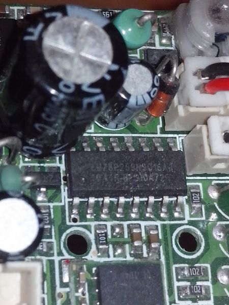

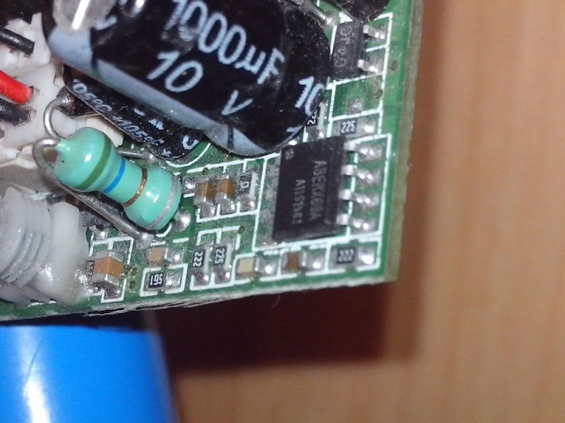

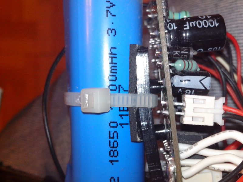

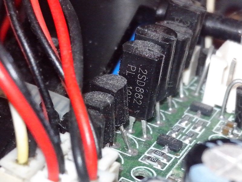

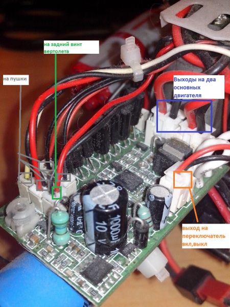

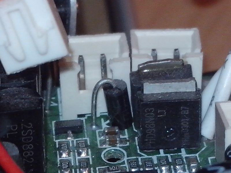

 Заголовок сообщения: Фото, осторожно !!!Траффик!!
СообщениеДобавлено: Пн ноя 17, 2014 06:23:41
Зарегистрирован: Пн сен 23, 2013 21:44:26
Сообщений: 29
Здравствуйте господа!
Есть фото схемы вертолетика. Батарея держит заряд около двух минут на данный момент. Однако, при включении, даже светодиоды отказываются загораться.
Еще в самом начале столкнулся с вопросом с чего начинать проверять схему и где вероятнее всего искать неисправность.... Надеюсь на помощ и советы.
Меняй батарею.
