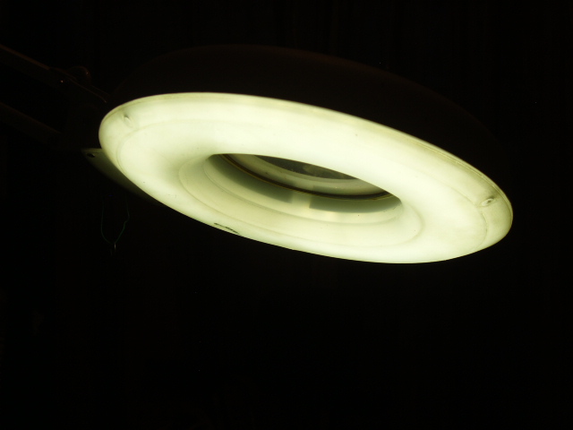

Проработала эта лампа достаточно долго, но вот тут "вдруг" погасла.. "Исследование" показало, что сгорела нить накаливания, а поиск подобной лампы в сети выявил несколько превышающую мои ожидания цену на эти лампы.. А "в лапы" попалось пять метров светодиодной ленты.. Первый вариант был- это из подходящего куска пластика вырезано кольцо, соответствующее внутренним размерам лампы (для моей лампы- внутренний диаметр 135 мм, внешний диаметр- 225 мм, на него было наклеено примерно 1,5 метра светодиодной ленты, (4,8 ватта (60 светодиодов) на метр, порезанной на кусочки по три светодиода и потом спаянной отрезками проволоки.. Пробные испытания показали очень неплохую (даже, (имхо) несколько избыточную) яркость полученного светильника.. Но надо было ещё "изыскать" источник питания для этой лампы.. :shock: Городить трансформаторный не хотелось, а с импульсными источниками у меня как- то "не сложились" отношения- поэтому был придуман "временный" вариант решения- те же полтора метра ленты были соединены ПОСЛЕДОВАТЕЛЬНО, что (по расчётам) позволяло подать на ленту до 360 вольт постоянки, и был изготовлен простейший выпрямитель из диодного моста и электролитического конденсатора на 56 микрофарад.. (как оказалось, достаточно было бы и 10, или даже меньше- из "дохлых" энергосберегаек, или даже от ПРА от этой же лампы) результат "ходовых испытаний" получившегося светильника меня вполне удовлетворил..
PB040007.JPG [73.09 KiB]
PB040008.JPG [72.05 KiB]
Измерения при помощи ваттметра показали, что мощность этого светильника получилась 4,1 ватта..
зы.. На самом деле, надо было бы использовать не 1,5 метра ленты (30 секций по 3 светодиода), а 25 -:- 26 секций, что увеличило бы общую яркость получившейся лампы, но мне пониженная яркость больше нравится.
зызы.. из- за конденсатора в 56 микрофарад лампа "гаснет" несколько секунд.. :))) :)))

Добавь простейший стабилизатор тока, - иначе долго не проживут
Нее.. Проживут... На самом деле- они и так "неправильно" включены - все светодиоды последовательно- но там на каждой "ячейке" из трёх светодиодов- вместо 12- всего 10 вольт "падает", так, что ток там меньше номинала, и довольно значительно..
зы.. Если кто- то захочет заменить подобную "кольцевую лампу", да, собственно, и любую другую люминисцентную лампу на светодиоды из светодиодных лент- рекомендую не клеить ленту на плохо проводящие тепло поверхности- у меня лента наклеена на "мелкопористый" пластик, типа того, что рекламщики используют- он плохо отводит тепло от светодиодов- в "номинальном режиме" они, хоть и чуть-чуть- где- то градусов до 40 - 45 но всё- таки греются.. Когда- то давно мне попадался тонкий алюминиевый лист - видимо, "отходы" от какой- то типографии- вот его было бы интересно попробовать..

Без стабилизации тока - будет деградация.
Вот относительно простенькая схемка стабилизации, нужный ток подбирается.
К тому же с дешёвыми лентами - будет снижение твоего зрения, придётся добавить кольцо из простого стекла. Оно будет фильтром от УФ излучения.
А если ток ЗАВЕДОМО НИЖЕ номинального? Раза в полтора, примерно..

Это чисто на длительности работы скажется. Ну поток УФ снизится, он при этом не пропадёт никуда. Впрочем, эксперимент Ваш - в любом случае, независимо от количества мнений и советов человек сам делает как пожелает. Можно и стеклом прижать, чтобы не сильно отклеивались
В освещении домашнего рабочего стола применены nichia, приклепаны через промежуточные алюмиевые полосы от каких-то порогов, на листовой материал, латунь - уж что было в запасе из листовых. С промазкой, разумеется, стандартной КПТ-8 из тюбика. Драйвер рассчитан на 4-9 светиков, стоит 8, с переключателем - закорачивает 4 светика в одном положении. На светильнике в прихожей - по аналогичному коструктиву - линейки с 3вт на кожухе от какого-то ЖК-моника, снаружи - обрезки алюмиевых листов 1мм, все склепано, промазка - та же самая КПТ-шка, драйв попался с регулировкой - выставлял 550мА. Временный в комнате - на CREE XP-C, получилось 32 светика...
