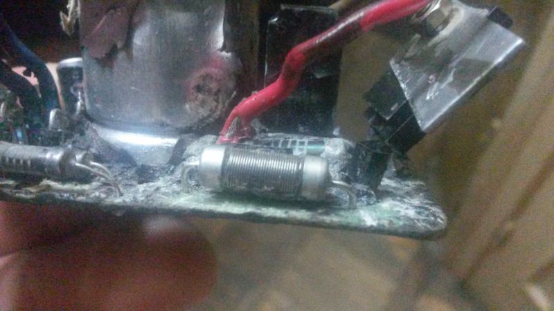

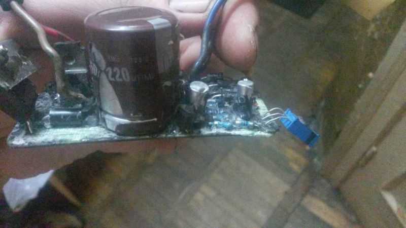

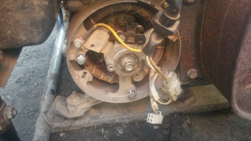

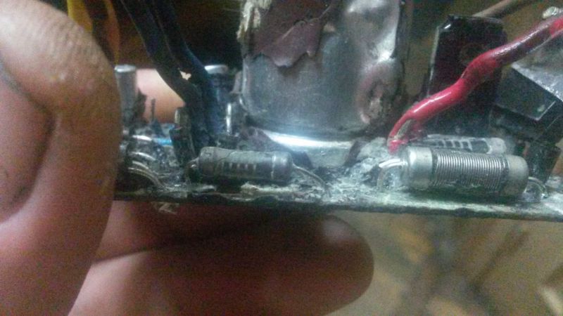

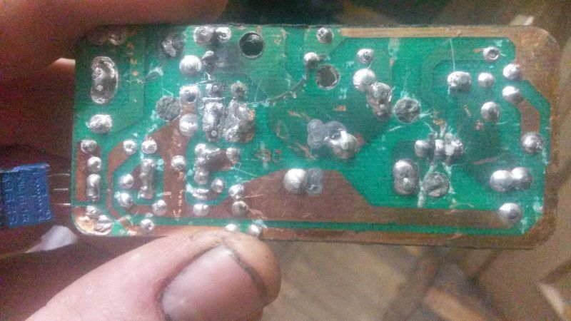

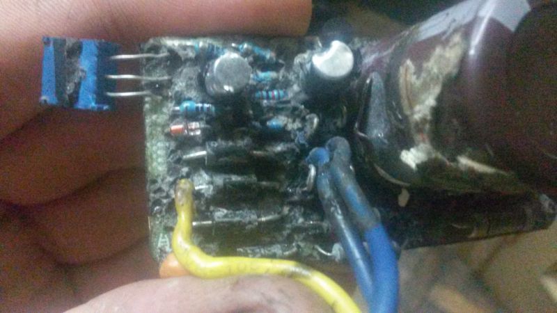

Доброго времени суток. В общем проблема такова..... Хотя начну с все попорядку. Было два бензогенератора похожих друг на друга. В один прекрасный день у одного отказал двигатель. Его не стали ремонтировать так как там требовалась замена первого, а замена быра равно почти стоимости нового. Через какое время на втором отказало реле-регулятор (AVR2-1f) и было принято решение скрутить его с первого у которого не работал двигатель. Сегодня знакомые на подарили дизельный генератор у которого не работет сам генератор. По своему конструктиву он похож на бензиновый и на практике от бензинового встал как родной. НО реле регулятор был только один. Я собрав дизель решил переставить регулятор на него. Поставил. Проводка не изменялась. Завел дизель и так как провода при монтаже выкручивались из розетки то пришлось мерить вольтметром на голых проводах. На них было честное 220. Решив прикрутить все провода в розетку я заглушил генератор, прикрутил провода, завел. Из регулятора пошел дым и все. Провода прикрутил верно, КЗ небыло. Но в общем не суть. Мне сейчас надо как то восстановить регулятор. Разобрать его скажем так не получилось (он залить) Так что нужно заново травить плату. Но загвоздка в том что не навсех деталях возможно определить маркировку (это касается резисторов). Если может кто то помочь буду очень признателен.
[img][img]http://img.radiokot.ru/files/94587/thumbnail/hfkgz2saq.jpg[/img][/img] Это дизель
[img][img]http://img.radiokot.ru/files/94587/thumbnail/hfkh17oiq.jpg[/img][/img] Тоже дизель
[img][img]http://img.radiokot.ru/files/94587/thumbnail/hfkh68nze.jpg[/img][/img] Это бензиновый
[img][img]http://img.radiokot.ru/files/94587/thumbnail/hfkh4ahbj.jpg[/img][/img] Это регулятор
[img][img]http://img.radiokot.ru/files/94587/thumbnail/hfkha9k0b.jpg[/img][/img] [img][img]http://img.radiokot.ru/files/94587/thumbnail/hfkhc6fxk.jpg[/img][/img] [img][img]http://img.radiokot.ru/files/94587/thumbnail/hfkhebors.jpg[/img][/img] [img][img]http://img.radiokot.ru/files/94587/thumbnail/hfkhfypd8.jpg[/img][/img] [img][img]http://img.radiokot.ru/files/94587/thumbnail/hfkhhovxa.jpg[/img][/img] [img][img]http://img.radiokot.ru/files/94587/thumbnail/hfkhjf1o5.jpg[/img][/img]

А гуголь "покапать", - на раз-два нечто да отыщется, но блок придется всё равно разбирать, прогревая чем-нибудь
