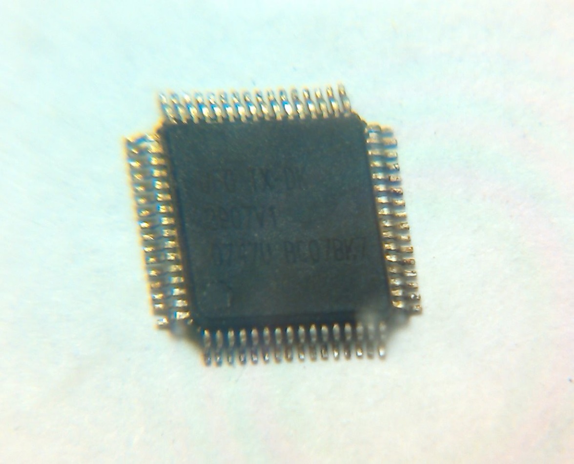

Помогите определить расположение ключа микросхемы в пульте дистанционного управления инфракрасным обогревателем UFO Line 3000 UK.
Пульт достался мне с отпаянной микросхемой. Ключа на плате нет. Сама микросхема имеет маркировку "UFO TX-DK 2907V1 0747U BG07BK7"
Для разборки пульта надо открутить шуруп под батарейками и открывать защелки от батарейного отсека к светодиоду.

На нижних двух фотографиях хорошо видна точка в пластмассе в нижнем левом углу. Это и есть ключ.

ТС спрашивает где эта точка на плате.

А нету. Можно посмотреть по дорожкам на какие ноги приходит питание и позвонить их у микросхемы.

С пультом помогли на форуме espec.
Ключ микросхемы располагается в направлении медного пятачка, расположенного в верхней части платы (со стороны светодиода).
