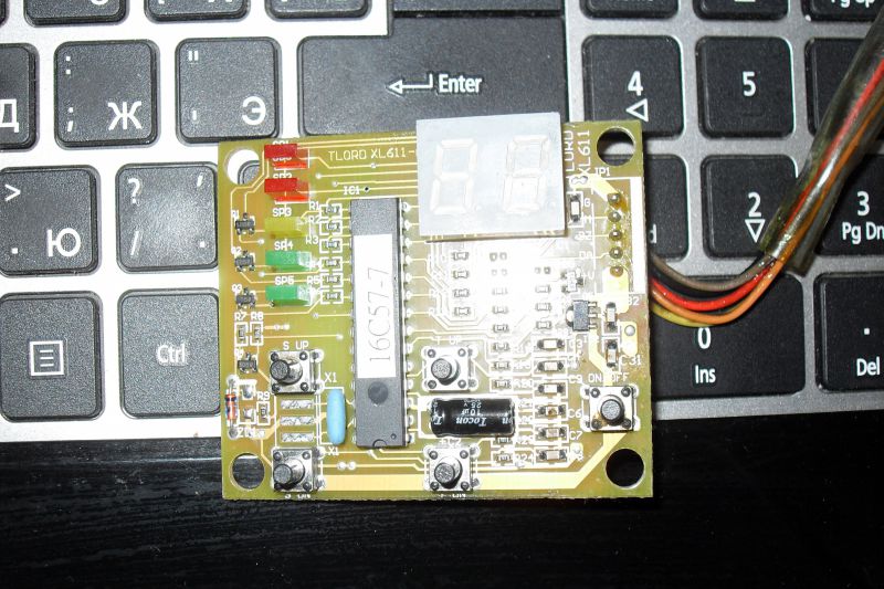

Доброго времени суток. Имеется миксер kuechenbach hl-11007a. Состоит из 2х блоков. 1-контроллер(таймер+скорость) 2-силовая. Сгорели тиристоры и вторичная обмотка транса. поменял, а двигатель не работает, не открываются тиристоры. на силовой плате стоит плата залитая наглухо! мне кажется что это и есть шим, который сгорел.
с платы контроллера выходит напряжение управления силовой частью 1,6-4,5 вольт. подскажите что можно сделать, чтоб оставить контроллерное управление.
как я понимаю напряжением 1,6-4,5 вольта нужно управлять шимом, который управляет полевиком и он уже мощным диодным мостом, т.к. двигатель постоянник

а зачем миксеру такая сложная электроника.. это немного смешно :))) .. можно вычислить от сколько вольт работает двигатель и запитать его.. а не сложных схем регулировки двигателей полным полно в и-нете. :idea:

Судя по закопчёности силовой части - выбило не только тиристоры. Да и копоть - весчь проводящая
ЗЫ: открывается по ссылке совсем другой вид силовой платы
