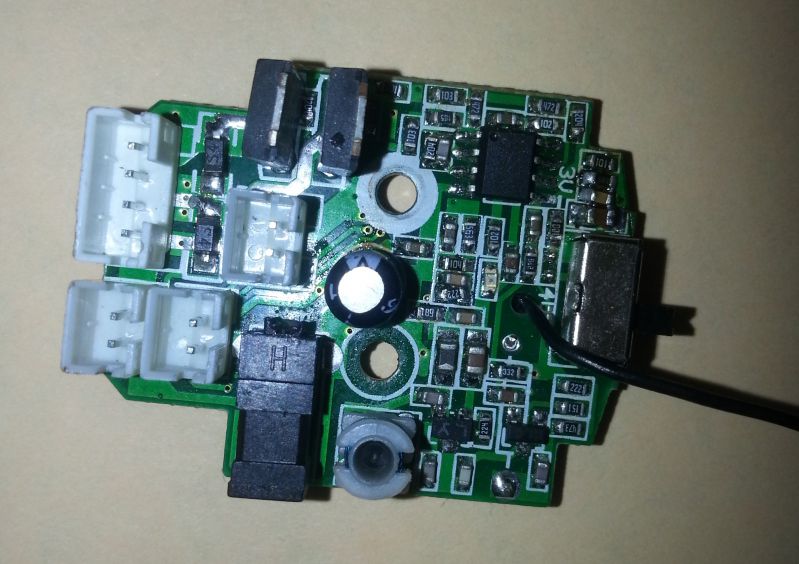

Сломался вертолет. Симптомы-пульта не слушается, причем он на него иногда реагирует, но неадекватно - может включить винты (причем иногда все, иногда только несущий).
Осциллографом смотрел, до микрухи с наклейкой BT-27M команды доходят (на 8 ногу) и похоже она их криво дешифрует. Интересует назначение металлической хреновины с надписью C017. Задающий кварц? Полосовой фильтр? Если кварц, то может он накрылся и поэтому дешифратор дуру гонит?
Фото платы:

Под наклейками прячутся МК - которые вылетают и без расписания.
Железочка маловероятно что она сломалась.
Так что за хренолётиков или за платой управления бегите снова туда же где это покупали.
Хотя есть вариант отвала кварца в пульте.

Видимо это генератор. С его выводов идут дорожки на переключатель. Видимо он меняет канал.
Переключатель - это вкл/выкл питания.

Пульт вроде работает - посылочки кодовые красивые по крайней мере формирует (это на входе дешифратора приемника)

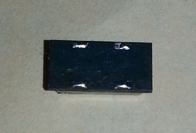

Разобрался - эта железная деталюха - кварцевый генератор. Подключена на +, - и к дешифратору (одна нога не используется). Генерации нет. Нужна помощь в идентификации.

хренолётики подразделяются по частотам
вот это как раз скорее и есть аш случай
24 25 итд МГц ев
Аналогичный в пульте должен стоять

В пульте стоит резонатор (обычный двухногий) на 27,145 MHz.

ну так и есть как я сказал. стоит генератор на 27,145. игрушечный канал...
а сдох МК, если смотрел весь непропай. правильно сказал m.ix

Как я понимаю, с кварцевого генератора должен тактироваться МК. Тактовой частоты нет, ессно МК будет работать нипойми как. Мне бы определить, на сколько должен быть этот генератор. На 27145 стоит в ПЕРЕДАТЧИКЕ.

Это тактовый генератор проца, подай сигнал на проц с внешнего генератора ,частоту покрути 1-20мгц, вдруг заведется.

так робяты давати олтпределимся, точнее пущай ТС как я и советовал но не досоветовал
Оттодрать наклейки и перерисовать надписи сюда, надписи на микросхемах.
А то мы будем гадать чавой то там стоят за страшные МК
При подаче напряжения на кварцевый генератор, он должен генерить
Хотя может его и схема коротить, тогда поднять лапу микре нужно.

К сожалению, надписи под наклейками отсутствуют. КЗ нет, скорее всего кварц в приемнике стрясли, поэтому и генерации нет. Единственная надежда починить - определить тактовую частоту и заменить генератор, т.к. если сдох МК, найти его шансов нет (если только такой же вертолет купить :))
P.S. Рассмотрел на кварце еще надпись: 4F161. Может это частота?

Пробовал. Корпуса девственно чистые, причем не пришлифованы, а просто не маркированы. У китайцев это не редкость.

есть вариант если у вас есть генератор на 27МГц
подать их на МК

Сомнительно, что тактовая частота дешифратора равна несущей передатчика, но в любом случае испытательного генератора у меня нет. Может 4F161 это 160 кГц? никто с такой маркировкой не сталкивался?
