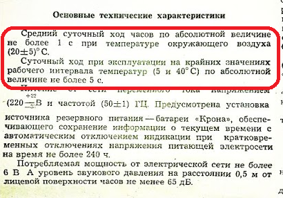

А требования к ОТК какие были 40 лет навзад??? Уход часов на 1 минуту в месяц считался нормой! :kill: Почитай "Инструкцию по эксплуатации" к любым таким советским часам. :write:
Это конкретно к Электроника 6.15. https://2.bp.blogspot.com/-DaTgvP_Jt50/ ... a-6-15.jpg :write:

Единственное, чем это можно обьяснить - размером кварца.
Советские были больше, соответственно имели худшую термостабильность.
А в инструкции приведён разброс хода применительно ко всей схеме часов, а не к кварцу.

Нормальные часы должны иметь "ход" пару секунд в месяц, а не пару минут...
