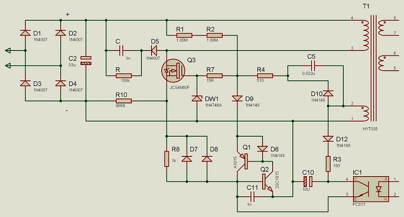

На схеме ошибка у D1 перепутаны 1 и 3 выводы.
В подобных схемах часто параллельно С6 ставят диод, кажется для ограничения напряжения его заряда. Возможно диод может способствовать лучшему открытию полевика.
Провода там мизер идет. А количество витков сильно наращивать нельзя.
Схема вполне может быть сбалансирована для своей мощности и выбранного транзистора. Радикальная замена транзистора и уменьшение истокового резистора сложно назвать улучшением.
Asaba, схему для образца я просто взял из интернета, за нумерацией выводов TL431 - не следил :)
На той плате, диода, параллельно конденсатору времязадающей цепочки - не было.
Но если ещё подвернётся подобное - обязательно учту эту вашу рекомендацию и попробую - с диодом и без него.

На вашей схеме смущает левый диод 4148. Может там стаб и включен наоборот?
Ошибка того, кто рисовал схему. Катод диода подключен к базе, а не к коллектору. Это в моем случае.

Нарисовал на чужой схеме свои номиналы деталей. Низковольтную часть схемы не проверял.
Может кому-то пригодится.

Нарисовал свой вариант схемы блока питания. Вроде бы должно быть правильно. Хотя транзисторная часть вызывает вопросы. Сначала думали что это какой-то аналог КТ117, но вроде бы не совсем.

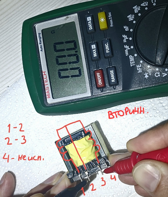

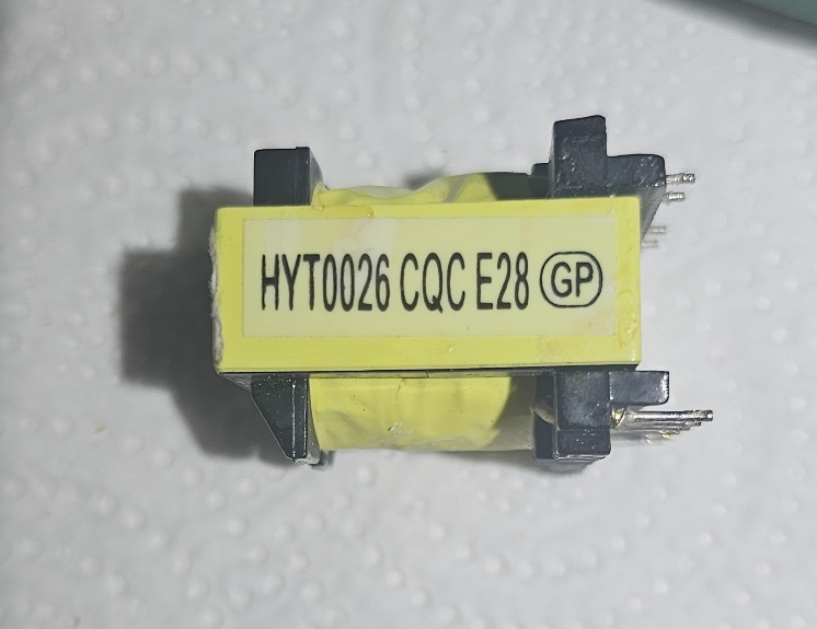

Выпаял трансформатор, прозвонил обмотки, тут две первичных и две вторичных с одним общим выводом.
В первичке 2-6 звонятся 0,05Ом, а 3-4 коротко. Погрешности у тестера нет.
Во вторичке звонятся коротко, но это понятно, там ведь короткая намотка. К сожалению нет точного тестера.
Хочу разобрать трансформатор, может удастся что в первичке увидеть.
Комментарий к файлу: По маркировке найти не удалось, что это за зверь

Не нужно было спешить и выпаивать трансформатор. Достаточно было прозвонить обмотки.
Разбирать крайне не советую.
Позже подумаю как еще можно проверить подручными средствами.

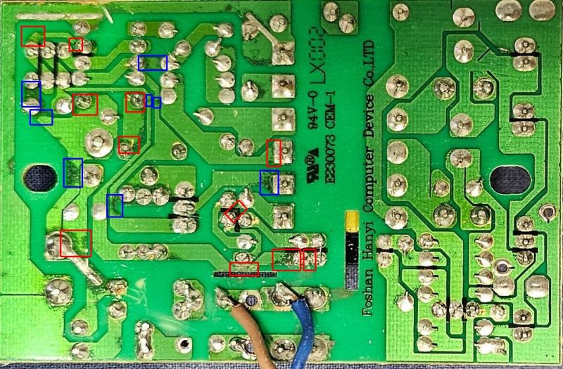

Вот какие варианты я еще вижу:
1. Проверьте, а лучше замените D13. По фото вижу что он не паялся. Неужели выжил? В моем случае и он сгорел.
2. Проверьте дорожки. Красным я выделил подозрительные участки, которые могли ввести БП в режим КЗ. Синим - не менее подозрительные, но т.к. схема в режиме КЗ, то эти участки должны быть целые. Царапать не обязательно, достаточно прозвонить всё, что вызывает подозрение.
3. Проверьте все резисторы в высоковольтной части. Выпаивать не нужно. Достаточно приставить щупы, запомнить значение, поменять щупы местами и ориентироваться на бОльшее показание. Чтобы не гадать - можете даже написать соответствие сопротивления позиционному обозначению, а я прикину правильно или нет. Кстати, какое сопротивление R10 было и стало?
4. Мне не дает покоя вывод 5 трансформатора и подключенный к нему D5. Ведь получается что они висят в воздухе. Дикая мысль: может они запихнули прямо в трансформатор RC-контур? Проверьте выводы 5-1 и как резистор (~100 кОм) и как конденсатор (1-10 нФ).
Для проверки, трансформатор я бы не впаивал, а кинул проводками только две обмотки в высоковольтной части.

После этого проверил и прозвонил на кз и обрывы те обведённые вами места. Подозрительные зачистил, проверил что под лаком дорожки в порядке.
В высоковольтной части заменены вообще все компоненты...

R10 вот уж не помню как он мерялся, но ставил точно с таким же номиналом и сейчас он звонится внутрисхемно 0.6Ом
Вообще в высоковольтной части заменено почти всё, отметил на картинке.
