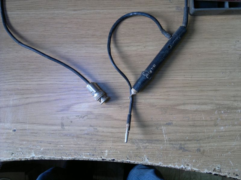

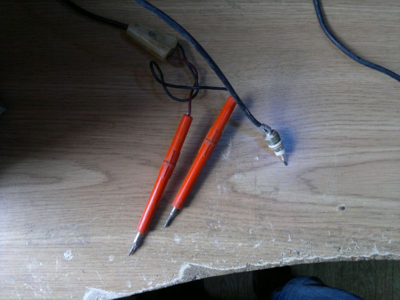

вот осциллограф, С1-94 и с ним 2 кабеля щупы, только не знаю это от него или нет. пока не знаю как их подключать, читаю книжку.
 Заголовок сообщения: Re: Часы Электроника 6.15
СообщениеДобавлено: Ср мар 18, 2015 18:39:04
Карма: 195
Рейтинг сообщений: 8545
Сообщений: 42497
Ну кабель с толстым щупом- от него, он же ещё- "Щуп- делитель", а там, где два одинаковых щупа- это что- то постороннее, к тому же, тот разъём, который в осциллограф втыкается- "некомплект".. Если он работает- нормальный осциллограф- у меня такой же.. - так, что- смогу даже показать что и как выглядит при измерении в различных точках часов- и сразу будет видно, в каком положении ручки и переключатели стоят.
