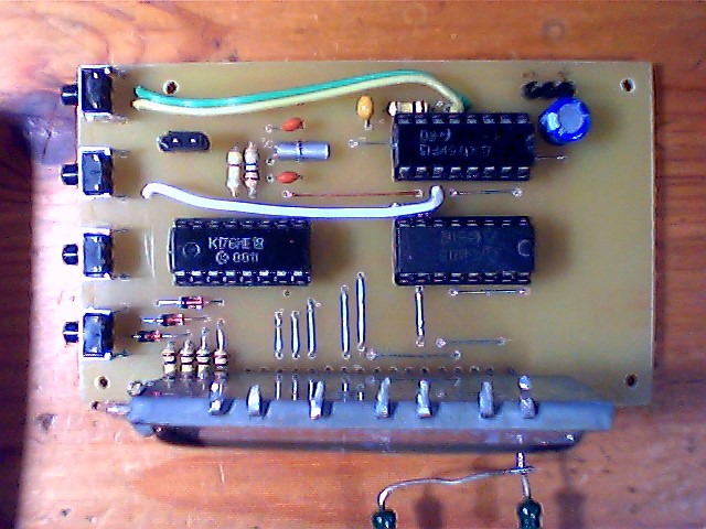

СообщениеДобавлено: Ср окт 11, 2023 12:56:14
Зарегистрирован: Ср окт 11, 2023 11:56:54
Вот, значит, кто виновник :)
у меня на тот момент осциллографа не было. часы работали, но их минута проходила за 16 земных секунд. и кварц менял, и кондёры при нём, и электролиты, прозвонил всё, а на подстроечник что-то не подумал.
Первый раз на форуме. У меня тоже минута за 16 секунд, Вы что сделали? Подстоечник верчу никаких реакций,надо ли менять или ИМС сдохла.
 Заголовок сообщения: Re: Часы "Сова" СССР
СообщениеДобавлено: Чт окт 12, 2023 11:01:59
Карма: 34
Рейтинг сообщений: 306
Сообщений: 2045
Откуда: Харьков
Какой чип?
