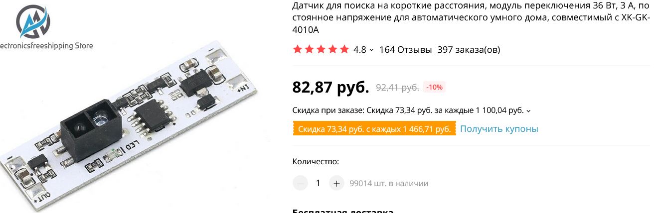

Несколько месяцев назад сремонтировал лампу на драйвере LM317 (если не ошибаюсь). Лампа с работы, как работала ранее - не знаю. Поставил конденсаторы помощнее, на 10 мкф, поставил последовательно ледам диод, а также помимо увеличения сопротивления для драйвера (это была ошибка, так как там изначально высоковольтовые светодиоды ,а у меня были только 3 В, в итоге вместо 5 Вт лампочка на 1,9 Вт, светит как дежурка) был впаян резистор то ли для разрядки кондёров, то ли для сохранения диодного моста от пусковых токов (точно не помню). Это было всё творчество.
А вопрос в следующем: товарищи электрики, могли ли мои изменения схемы вызвать кратковременное повышение тока после выключения лампочки? Такое чувство, что после отключения сети драйвер как-то закрывается, а заряд с конденсаторов течёт прямо на светодиоды, и перед затуханием они вспыхивают в пару раз ярче. Это вообще нормально? И почему так?
И ещё... вчера добавил 1 конденсатор в БП для светодиодной ленты с Китая, подумал, будет лучше фильтрация, как раз было пустое место, вижу, сэкономили, а у меня как раз они есть... В итоге если лента посветит некоторое время, а потом её выключить из сети, после полного затухания происходит вспышка света, а уже потом окончательное затухание... Неужели это из-за одного кондёра? Или виноват датчик приближения (в нём ничего не изменял)?

Проверьте для начала выключатель у вас отключает фазу, подаваемую на лампу, или ноль?
Фазу.
У меня в этом случае возникает вопрос: достаточно ли ёмкости электролитов в 10-20 мкф для накопления заряда, который потом уйдёт на розжиг линейки далеко не слаботочных светодиодов? А какая постоянная времени в вашем случае? Она стабильна?
Вообще-то, в моём разумении, оставшийся на кондёрах заряд стекает моментально после выключения на разряд светодиодов. Т.е. он стечёт одновременно с погасанием светодиодов. Иначе никак.
В цепи кондёр-светодиод есть ещё активные элементы управления? Нет?

Я вообще не сильно шарю в электронике, в частности про постоянную времени это не ко мне))
Питание только сеть. Я думаю, может это из-за платы дистанционного выключателя? Она как раз стоит после блока. Блок с алика NVV, относительно дорогой и качественный, у него много заказов, вряд ли он виноват.

Когда задаётесь вопросом, обязательно необходимо описывать полностью всю цепь подключения. Что это - дистанционный выключатель?
Что это - приложил скриншот. Сегодня делал так:
- лента в сети, выключена
- вынимаю ленту из сети
Если между этими действиями включить лампу на некоторое время, то по выключении и вынимании вилки индикаторный светодиод дистанционного выключателя отключается, а потом от 1 до 2 раз загорается снова - в то время, когда схема отключена от сети.
Если ленту не включать, то светодиод выключается и больше не загорается - тут работа адекватная.
